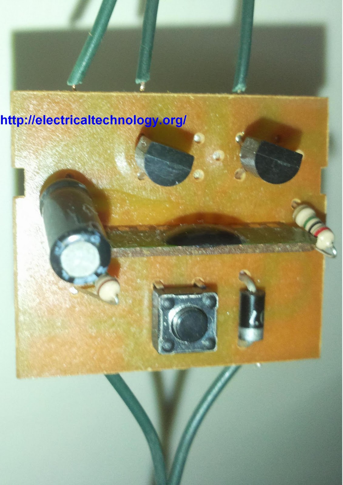

Este tópico não fará muitas conjecturas e cálculos. Focará no entendimento dos circuitos controladores de pisca-pisca mais comuns.
Vejamos dois modelos iniciais a partir do tópico "Controle do pisca-pisca?". A placa de circuito impresso base é a mesma. Imagens melhores dela estão em "LED String/Strip Circuit Diagram Using PCR-406", sem a ponte retificadora composta por quatro diodos 1N4004.
300 lâmpadas
Entradas: F + N (220 volts) ; Saídas: A + B + C + D + E OU T₁ + T₂ + T₃ + T₄ + N₋
R₁ |Q| Cₐₚ
1N4007 |D| PCR406F
1N4007 |0| PCR406F
chave |0|
1N4007 |5| PCR406F
1N4007 |6| PCR406F
R₂ |C|
Cₐₚ = ? ; R₁ = ? ; R₂ = ?
35 lâmpadas
Entradas: F + N (220 volts) ; Saídas: A + B + C OU T₁ + T₂ + N₋
R₁ |Q| Cₐₚ
1N4004 |D| PCR406
1N4004 |0| PCR406
chave |0|
1N4004 |5| PCR406
1N4004 |6| PCR406
R₂ |C|
Cₐₚ = 4.7µF 25V ; R₁ = 150KΩ ; R₂ = 2MΩ
Na verdade, o que tem aqui é uma "estrela cadente" formada por 35 lâmpadas incandescentes:
O que acontece se a tomada for ligada com a polaridade invertida? Pergunto porque a lâmpada da ponta 'C' brilha mais do que todas as outras, quando o programa selecionado no controlador é aquele que mantém todas as lâmpadas acesas sem piscar.
Veja também uma variante de produto final em "Conserto de pisca-pisca de led ‒ led decorative lights".
