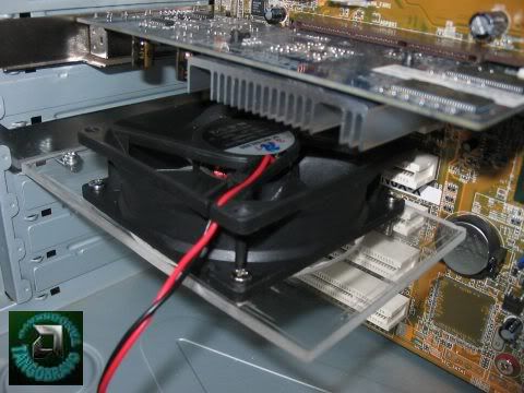

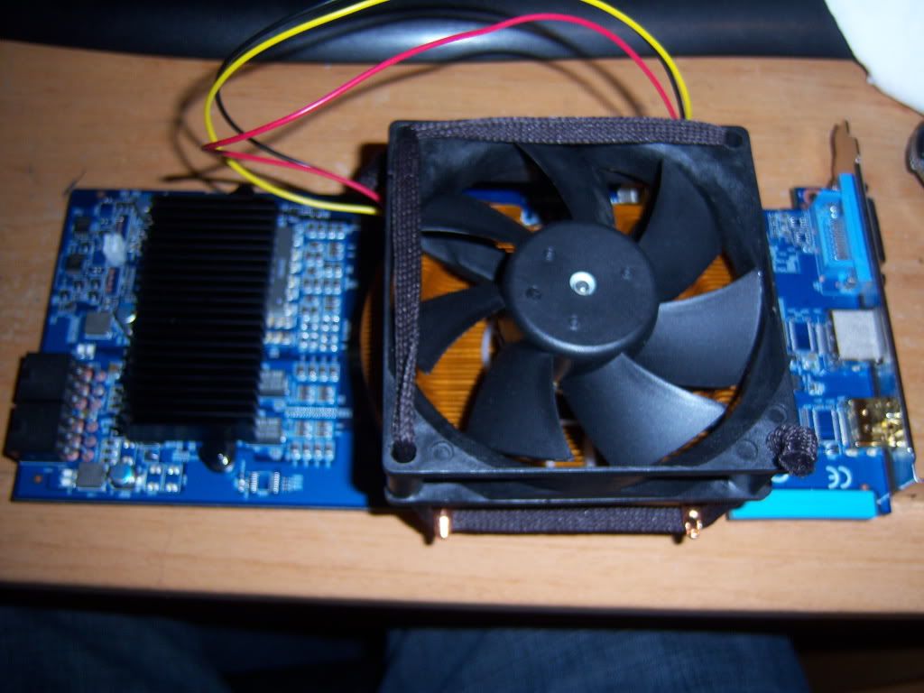

Pra tu ver, prezado Uill, veja só alguns exemplos (catei de um post que tinha publicado para ajudar um camarada nosso do fórum). Achei até um tópico meu que mostrava um punhado de "soluções" da rapaziada da net e uma de minhas soluções para uma 7200GS "Fan-Less" (recentemente o cabo da fan ganhou até sleeve "kichute", uhaeuehauaeh!!!):
Aqui está a 7200GS. Ela é originalmente "fan-less". Acabou ganhando uma fan de resfriamento de HD que tava sobrando aqui. Nesse caso, tive que ligar a ventoinha direto na fonte, pois a placa de vídeo não tem conexão para fans:
Destaquei os pontos de fixação nesta foto. Repare que só há dois parafusos segurando a fan, mas está bem firme apesar disso:
Aqui estão mais exemplos de outras VGAs "customizadas":
Dual-fan?
Amarrar a fan com cadarço Kichute...aí é forçar a barra, hueahuaehueahu!
Dual-fan?

É muito tranquilo mesmo de fazê-lo. Já produzi várias "gambiarras" em VGAs que tiveram problemas na ventoinha, ou instalar nas que não tem (fan-less). Como o Night Fall adiantou, bastaria apenas bolar um jeito de fixar a fan no dissipador da 9800GT e emendar os fios da fan substituta no conector da fan quebrada.
Com um ferro de solda simples e uma fita isolante, já cuida da fiação. E para fixação, é só fazer o que o NF disse.
Dual-fan?
