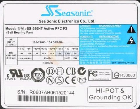

Ae pessoal beleza, Atualmente eu tenho um pc com Q6600 , Gigabyte GA-P35-DS4 e Asus Geforce 8800gts 640mb ... estou pensando em faze um upgradre na placa de video, ir para a GF 9800GTX+ our ATI 4850, ouvi falar que a 4850 esta melhor, mas a quest'ao e se minha fonte de 550W vai aguentar, é uma Seasonic S12 Energy+550 @ 550W Reais (SS-550HT Active PFC F3) ... é 550W reais, talves vocês pensem que é generica porque nunca viram esta marca no brasil, mas aqui no japae é uma marca conhecita ate...
depois que eu trocar a VGA eu vou fazer um OC na minha Q6600 para 3.0Ghz, a fonte aguenta ???
E por minha Mobo nao ser PCI-e 2.0, vou ter muita perda de desempenho ou nada que atrapalhe ??
valeu..:)
Essa tua fonte dai é uma riquíssima fonte, fabricada pela Seasonic, com uma capacidade de corrente de 41 Amperes nas linhas de 12 Volts, de modo combinado e uma eficiência muito boa, diria até mesmo ótima..
Homologada no programa 80 Plus: http://www.80plus.org/manu/psu/psu_reports/Seasonic_SS-550HT_550W_80PLUS_Report.pdf
Essa sua fonte consegue oferecer a possibilidade de fazer até mesmo Cross Fire de 4850 ai na sua config. Fique tranqüilo, ótima fonte..
Abraço..
