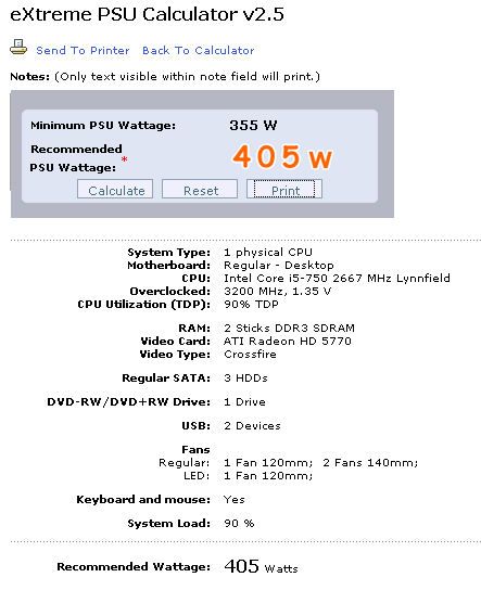

Resultado do PSU Calculator:
Já inclui uma segunda 5770 para CrossFire e Overclock no processador.
Uma dúvida: pegando uma fonte muito acima do necessário, pode danificar alguma peça? Perder desempenho? Ou a fonte irá simplesmente usar mais W do que necessário, aumentando assim a conta de luz no final do mês?
Ok, ninguém é contra que você se prepare para seus futuros up's, mas tenho visto por ai, pode não ser o seu caso, mau uso da calculadora de fontes.
Por exemplo, no seu caso, não consegui vislumbrar, com os dados fornecidos uma boa razão de você colocar alguns parâmetros adicionais lá na config da calculadora, por exemplo:
1) Uma adicional PCI Card, que não tenho a menor ideia do que seja ai para você...
2) Uma PCI-e x1 card que também não tenho a menor ideia do que seja...
3) Capacitor aging de 20% (isso multiplica a sua demanda diretamente por 1,20 que não tem a menor justificativa em fontes com PFC ativo como essa da Corsair em função do extremamente baixo stress dos capacitores se comparada a uma fonte sem PFC ativo).
Se sacassemos fora tudo isso dai, imaginando não ter fundamento, teríamos um retrato mais ou menos assim de sua config:
Veja lá que a potência mínima que uma fonte deveria ter para enfrentar o pico de demanda dessa config seria de 355 Watts. Costumo dimensionar fontes fornecendo uma folga tal que essa mesma ofereça tão somente 70% de sua capacidade real de entrega de potência quando a config solicitar seu pico de demanda, que ai no caso seria de 355 Watts..
Desse modo recomendaria como mínima potência para sua fonte, considerando OC, e CF, e ainda uma folga de 30% de garantia, se isso tudo que disse estiver correto (ou seja, não houver explicação cabível para os itens 1,2 e 3 acima descritos) uma fonte capaz de entregar 355/0,70 = 507 Watts, ou seja, a fonte de 550 Watts da Corsair estaria muito mais do que adequada e essa realidade..
