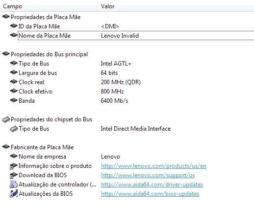

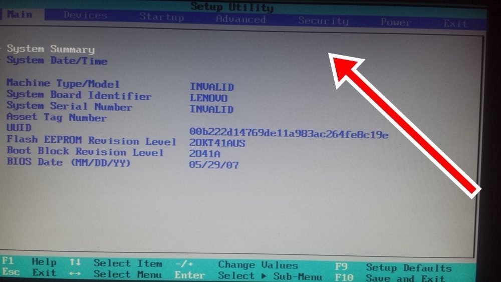

Olá pessoal,
gostaria de uma ajuda de vocês URGENTE!
Estou com um problema, preciso formatar meu PC, mas acontece que quando acesso a BIOS não tem a aba, "BOOT" tem as outras demais, menos essa, e preciso formatar meu PC, o (Windows não é original), enfim, o problema é esse, pois quando ligo o computador normal entro em Meu Computador e quando clico na unidade do DVD aonde está o DVD do Windows aparece a seguinte mensagem " Status: Gravador de disco não encontrado. Verifique se o gravador está instalado corretamente, e se você tem permissões apropriadas para gravar o disco." Avisando que o CD aonde o Windows está gravado é aquele em que pode apagar e gravar novamente, mas creio que esse não seja o problema.
Segue os anexos abaixo
*Características da Placa Mãe
*O Erro
*Bios
Por favor, me AJUDEM URGENTE!
Muito obrigado!
Att;
Wasly Martins

Corrija-me se estou errado, seu notebook é Lenovo Thinkcentre M 9389 AN5 se for, tente isso:
Selecionando um Dispositivo de Inicialização
Se o seu computador não inicializar (boot) a partir de um dispositivo, como o CD-ROM,
disquete ou disco rígido, conforme esperado, utilize um dos seguintes procedimentos para selecionar um
dispositivo de inicialização.
Seleccionar um dispositivo de arranque temporário
Utilize este procedimento para iniciar a partir de qualquer dispositivo de inicialização.
Nota: Nem todos os CDs, discos rígidos e disquetes são (de arranque).
1 Desligue o computador.
2 Pressione e segure a tecla F12, em seguida, ligue o computador. Quando o Startup
Device Menu (Menu de inicialização) for exibido, solte a tecla F12.
Nota: Se você estiver usando um teclado USB eo Menu Startup Device não
exibido utilizando este método, pressione e solte repetidamente a tecla F12
ao invés de deixá-la pressionada ao ligar o computador.
3 Selecione o dispositivo de inicialização desejado no menu Startup Device e pressione Enter
a começar.
Nota: O menu Seleção de um dispositivo de arranque no Startup Device (Boot) não
alterar permanentemente a sequência de inicialização.
Alterar a sequência de dispositivos de arranque
Para visualizar ou alterar a seqüência de inicialização primária ou automática power-on, faça o
seguinte:
1 Inicie o programa Setup Utility (consulte "Iniciando o Programa Setup Utility" na
página 51).
2. características Selecione Avançado BIOS.
3 Selecione a seqüência de dispositivos para o dispositivo de inicialização Primeira, a Segunda Bota
Dispositivo, eo dispositivo de arranque Terceiro.
4 Pressione Esc para retornar ao menu do programa Setup Utility.
5 Clique em Salvar e sair da configuração.
Se você tiver alterado estas definições e quiser retornar às configurações padrão, pressione
(N), quando o diálogo Salvar e sair da caixa é exibida.
testo tirado daqui http://download.lenovo.com/ibmdl/pub/pc/pccbbs/thinkcentre_pdf/41x5730.pdf manual do notebook que mencionei acima.
Se tiver motherboard name escrito "Unknown" teria que usar o aida64 que é a ultima atualização do everest e poste a mesma pagina aqui e poderemos te dar uma ajuda mais objetiva.

Primeiramente obrigado por está me ajudando.
Como seria entrar no MENU BIOS e instalar ela por lá? Você quer falar reiniciar a máquina e pressionar a tecla delete?
