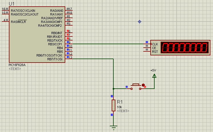

@fabiano aladin
Pelo que entendi, você quer apenas ligar e desligar esse sinal que você tem no pino B3, certo?
Imagino que você não consegui fazer ainda por causa do set_tris_b ali em cima quando você coloca o botão tem que mudar os parâmetros.
Ahhh, e acho que você deve ter montado o botão errado. Está usando resistores de pull-down ou pull-up? Se não usar, o proteus não interpreta corretamente.
Usando a mesma ideia do colega @Felipe_Eletronic:
Circuito quando inicia (0Hz):
post-543152-0-20584000-1401031486_thumb.
Circuito quando aperto o botão:
post-543152-0-61873700-1401031476_thumb.
Se apertar de novo, ele desliga.
Código:
#INCLUDE <16F628A.h>#FUSES NOWDT#FUSES XT#FUSES NOPUT#FUSES NOPROTECT#FUSES NOLVP                   #FUSES NOCPD#FUSES NOMCLR  #use delay(clock=4000000) #use fast_io(  #define ESTADO_LIGADO      0x01#define ESTADO_DESLIGADO   0x02 int8  bEstado = ESTADO_DESLIGADO; #int_TIMER1 void freqch_5(void){   set_timer1(65036);              output_toggle(PIN_B3);         }   void main(){   set_tris_b(0b10000000);   output_low(PIN_B3);    setup_timer_1 (T1_INTERNAL | T1_DIV_BY_1);      set_timer1 (65036);                           disable_interrupts(INT_TIMER1);                  enable_interrupts(global);           while(1)   {      if(1 == input(PIN_B7))      {         //checa estado atual:         if(bEstado == ESTADO_LIGADO)         {            bEstado = ESTADO_DESLIGADO;         }         else          {            bEstado = ESTADO_LIGADO;         }         do {}         while (1 == input(PIN_B7));      }            //nesse switch voce processa o estado:      switch(bEstado)      {         case ESTADO_LIGADO: //faz alguma coisa         {            enable_interrupts(INT_TIMER1);                        break;          }                  case ESTADO_DESLIGADO: //faz outra coisa         {            disable_interrupts(INT_TIMER1);              break;         }                    default: //trata valores errados         {                        break;         }        }   }}
