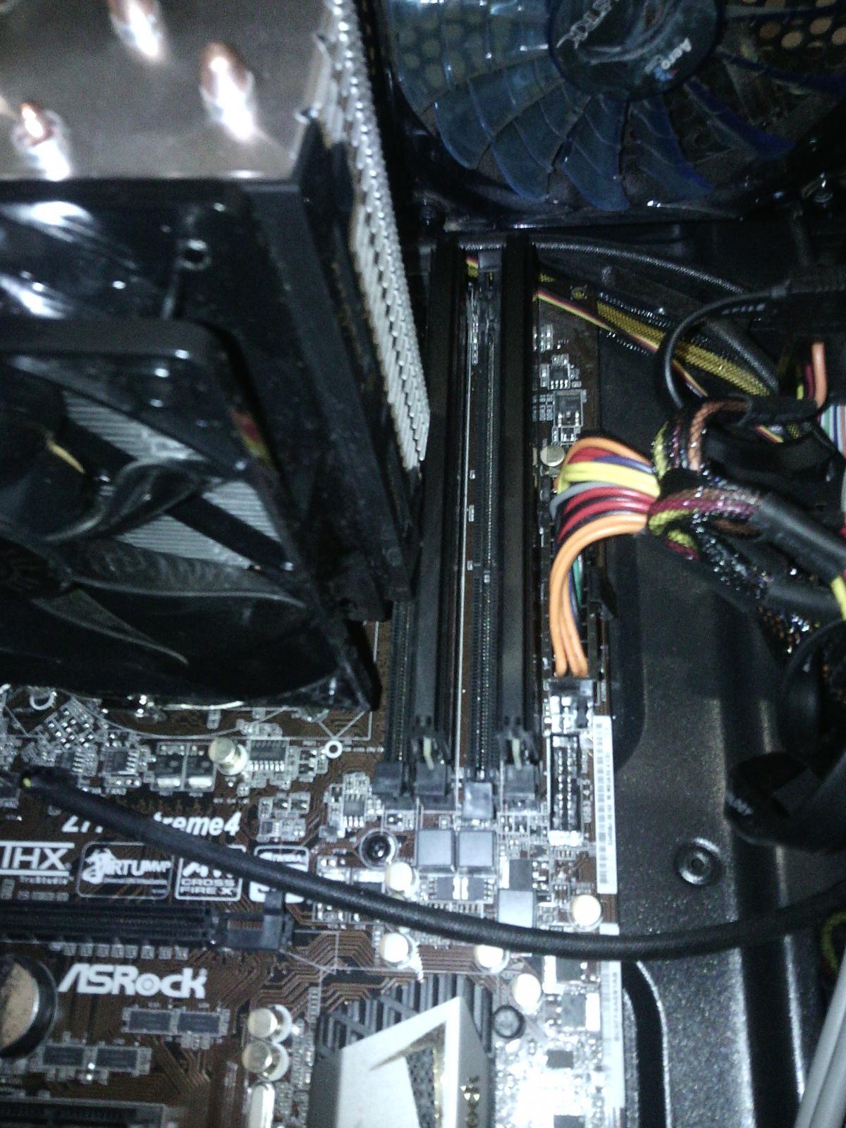

night unico problema, é que o cooler dela é enorme demais cara o dissipador é enorme.
coloquei ele direcionado pra cima, ele joga o vento pra cima, e os coolers de cima tira...
so que ta os slots da memoria, ele pega 1, e ele ta encostadao na memoria, tem problema? tive ate q tirar o dissipador de cima dela pra poder encaixar e ta encostado
  Em 06/06/2014 às 22:25, tulioburimn disse:
Simples, troca as memórias de lugar. Você só tem 2 pentes, sua placa tem 4 slots. Ainda sim da pra utilizar a tecnologia Dual Chanel.
Abraço

tulio tira uma foto ai pra agente ve como ficou *...*
vou tirar ja posto perai! então mas nao da pra tirar! tipo
ta assim
vamos marcar slot perto da energia como A1
Slot A1 -com memoria
Slot A2 - sem memoria
Slot B1 - com memoria(Dissipador pegando na memoria)
Slot B2 - sem memoria(Dissipador em cima)
Se eu passar as memorias para A1 eA2 funciona o Dual channel na asrock z77 ext 4?

eita cara n funciona q dissipador é esse em é um ventilador ubs q tu pos foi kkkkk zoa voltando n da pra fazer dual chanel assim a placa possui 4 slots certo? 2 de cada cor para dual chanel ou você coloca a memoria no A1 com B1 ou A 2 com B2 entendeu slot 1 com slot 3 ,slot 2 com slot 4 no aguardo da foto
então cara a extreme4 nao tem cores, sao todos pretos, sera que funciona em qqr um o dual channel???
olha ai

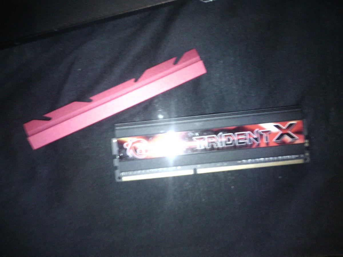

tive que tirar ate o dissipador vermelho das memorias para caber!

um edit aqui tulio: vi q o dissipador no 3 slot esta pegando na memoria certo? coloque a memoria no 2 slot e a outra no 4 slot o q você disse q o dissipador esta em cima acho q n tem problema em ele ficar em cima so se encostar ai sim é ruim
  Em 07/06/2014 às 12:33, tulioburimn disse:
olha ai
aquilo vermelho na memoria é um dissipador nen parece kk mais como falei mesmo n tendo cores a regra q eu falei serve eu acho q da pra por uma memoria no 4 slot(embaixo do dissipador) e 1 você deixa no 2 mesmo
Não entra em baixo!! uhauha ja tentei, tipo, o dissipador ocupa um slot, e ta encostando na memoria que ta no segundo... as unicas opções para mudar, seriam Slot 3 e 4
n quero acabar com sua alegria mais esse dissipador n serve muito pra tua placa n kkk ele é enorme cara nossa você ja tentou por a memoria no 4 slot? o dissipador toca nela?
