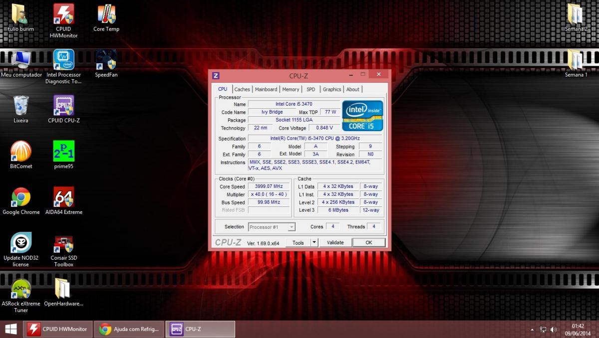

Simm mas meu processador é o i5 3470. Não sei se suporta...a placa-mãe suporta.. Mas tenho medo de da problema. Tem perigo de danificar algum hardware?
Realmente. Fui pesquisar agora e seu i5 suporta apenas 1600mhz.
Não danifica, pois sua memória foi projetada para rodar em até 2400Mhz, 1600 pra ela é um passeio, porém claro vale lembrar que deve haver cautela
ao mudar a tensão da memória.
Altere o clock padrão para 1600mhz com tensão original, faça um teste de estabilidade com o Memory Test, e veja se não da nenhum problema. Acredito que sua memória consiga rodar a 1600mhz
com 1,5 de tensão. Caso não vá subindo aos poucos (1,55 - 1,6 até no máximo 1,65), e fazendo os testes até chegar em um padrão onde elas funcionem perfeitamente.

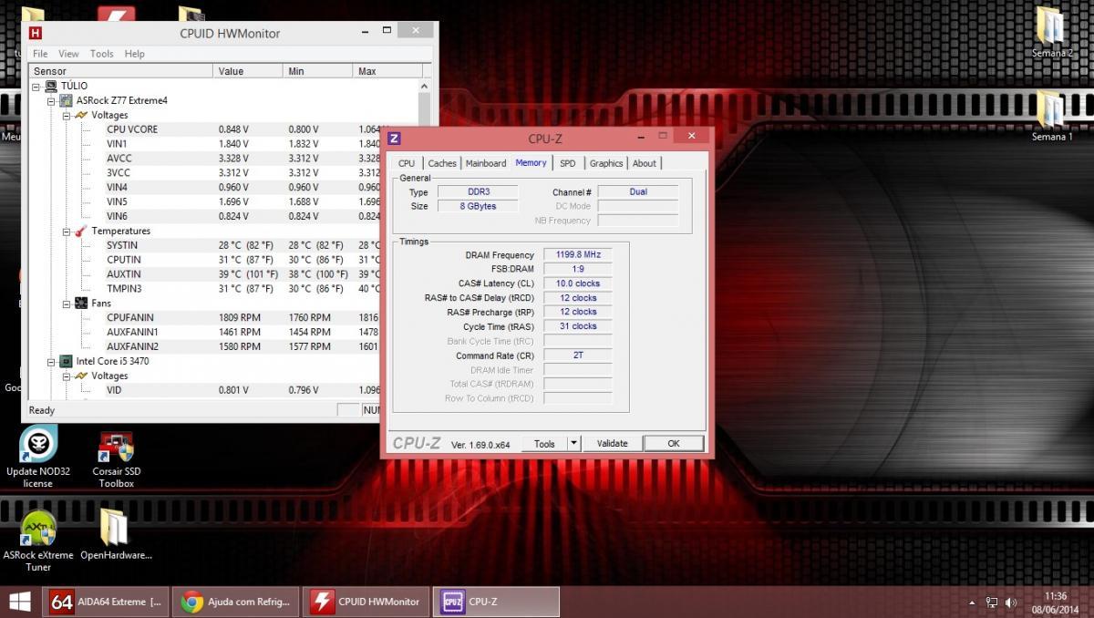

então elas estavam a 7-8-8-24 - 1.5v 1600mhz, mas eu resetei a bios nem overclokei de novo, tem o XMP ne, elas tem 2 opções de xmp, mas vai pra 2400 direto, to pensando em configurar elas a 1866mhz, 1.5v 9-9-9-24 sera q fica bom?
fiz overclock da memoria para 2400mhz, 1.65v . usei o XMP.

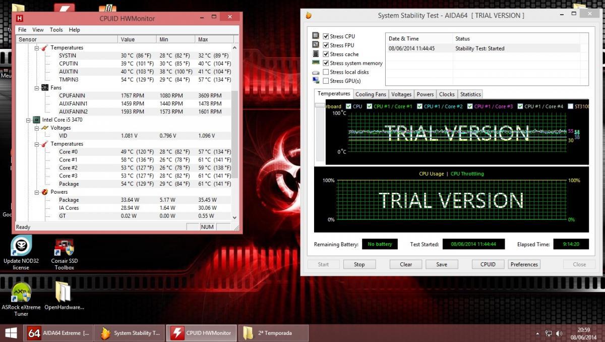

alguem me fala como testar a estabilida de do sistema? vou deixar rodando quanto tempo for necessario pra saber se n vai dar tela azul nem nada! valeupost-710801-0-12779500-1402238265_thumb.
Teste realizado de estabilidade, eu queria saber se dps desse teste , eu poderia utilizar normalmente minhas memorias no Xmp 2400mhz 10-12-12-31 @ 1.65v , mesmo com meu processador dizendo suporta 1333/1600...
teste realizado durante 9 hrs
post-710801-0-15498800-1402272154_thumb.
se n deu nenhum bug nen tela azul acho q da pra usar de boas so se ligue de se ocorrer uma tela azul ou travamentos aconselhava você desfazer o over
