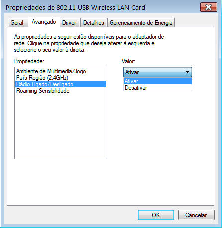

Acho que agora vai dar certo, click no ícone do Wi-Fi no lado direito da barra de tarefa e vá em abrir a central de rede de compartilhamento, na janela que abrir, click em conexão de rede sem fio, vá em propriedades, depois em configurar, na janela que abrir vá em avançado, vai aparecer uma caixinha com uma lista, nesta lista click em Roaming Sensibilidade, ao lado tem uma barrinha com várias opções, selecione 1.maior e dê ok. Agora vá nas redes disponiveis, clique com o botão direito em cima da rede que você usa e vá em propriedades, conexão e marque a caixinha conectar automaticamente quando esta rede estiver ao alcance e dê ok.

Além das mudanças que eu pedi para voce fazer; faça mais esta, veja nesta  mesma janela como tá o modo wireless, se tá ligado ou desligado, se tiver desligado, ligue e dê ok.

No campo Modo Wireless não contém essa opção ligado ou desligado!

No meu PC esta configuração é diferente do seu notebook, tem uma opção de ativar e desativar.
