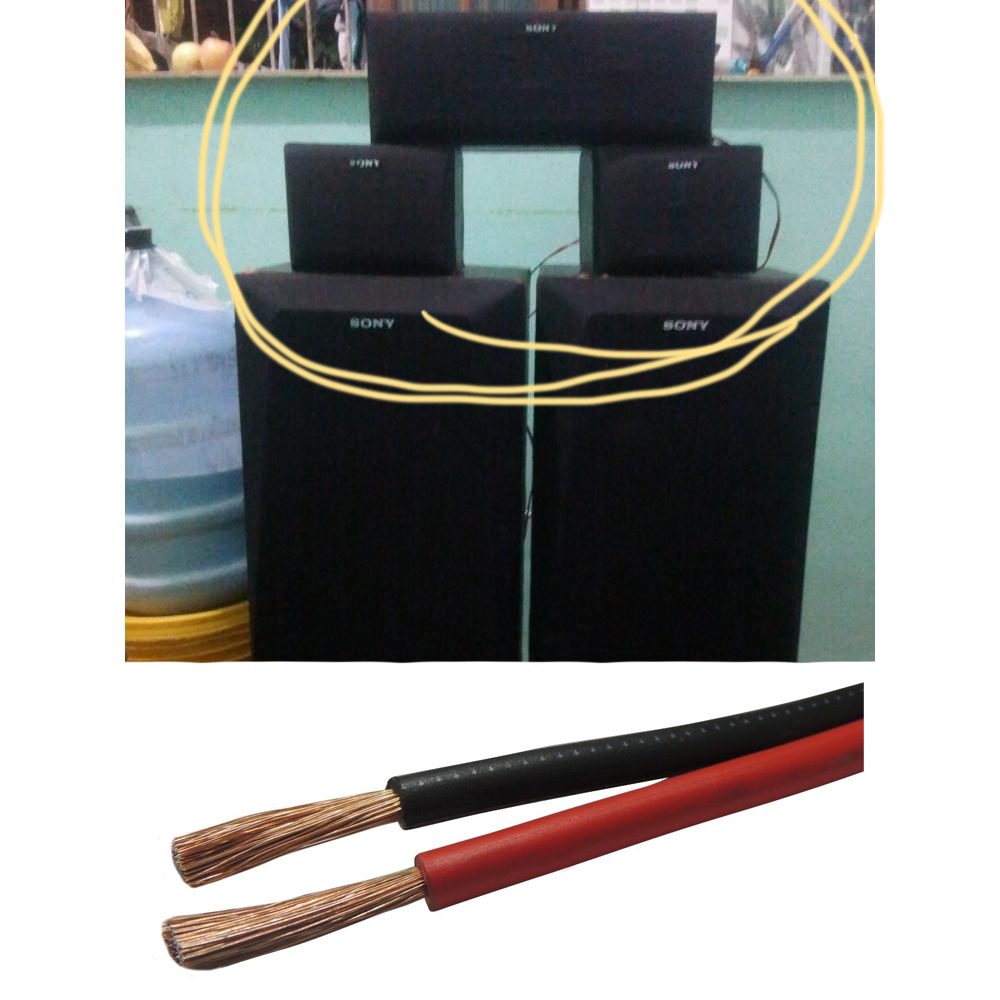

Então, queria uma ajuda de vocês. Eu consegui, recentemente, 3 caixas de som da SONY, são bem antigas, essas em anexo.
Eu não sei como faze-lás funcionar, onde conectar, nada disso. Alguém consegue me ajudar?

post-729083-0-98633000-1404491220_thumb.
Esse conjunto DEVE precisar de amplificação para tocar.
Na parte traseira, é provável que tenha uma etiqueta com identificação de modelo, impedancia e potência. Com esses dados, fica mais fácil de saber.
Elas provavelmente são de um home theater, certo? As 2 maiores frontais, a larga é a central e as outras 2 sorround. Ainda deveria ter uma sexta caixa(provavelmente ativa) que é a do subwoofer.
Tu pode usar um receiver ou amplificador. fica a escolha.

Então, olhando aqui as caixas, as especificações são essas:
Caixas pequenas - 16Ohms de impedancia / 28W de Potência
Caixa central -  8Ohms de impedancia / 60W de Potência.
Então, essas caixas são boas?
O que eu preciso para utiliza-las? Um Receiver? Um amplificador?
Qual a configuração esse receiver/amp precisa ter?

  • Coordenador
Use um amplificador de som residencial mesmo, pode ser ou não um receiver...
Só que a potência não poderá ser superior a 120W (60W por canal).

Bem, então eu posso comprar um amplificador de 2 canais mesmo? Não precisa ser, necessariamente um 2.1, só se eu estiver pensando em comprar um subwoofer que há necessidade? A caixa Central ficará inutilizavél então, não terei como utilizar ela??

Sim, a caixa central ficará sem utilidade, e as satélites também, você só usará as grandes, (canal direito e esquerdo).
O amplificador mostrado dá conta do recado sim...

Note que tu tem caixas com impedâncias diferentes.
Antes de gastar grana comprando amplificadores ou receiver, o que tu busca?
Sistema multicanais pra jogos e filmes?
sistema Estéreo para ouvir música?
Tu tem saída digital no teu pc? (HDMI ou toslink)? Para aproveitar o multicanal?
Saída optica digital coaxial?
Tem saída stereo apenas? (Pelo plugue verde p2)
Saída multicanais analogicas?( plugue verde, laranja, cinza)?
Quanto tu tem para gastar e fazer esse sistema funcionar?
Pra ouvir música, não abro mão de um sistema estéreo (2 canais). Pois assim tu tem boa formação de palco, melhor dinâmica e um melhor detalhamento de áudio.
Pra filmes e jogos, sistema multicanal atende bem e melhor que o estéreo.
Porém, é bem provável que esse sistema não reproduza médio-grave e graves, resposta de freqüência abaixo dos 200hz pra baixo.
para qualquer utilização, eu recomendaria o uso de um amplificador. Novamente, volta para aquilo que tu busca com esse sistema. O que tu espera dele.
Com mais informações fica mais fácil de te ajudar.
