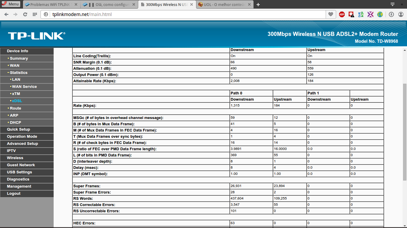

@Youko.Youkai o problema tem haver com seu sinal de recepção.
Seu SNR Margin está muito baixo, e o upload também está abaixo do normal.
Sua linha telefônica está com emendas ou extensão?
Seu filtro de linha tem mais de 6 meses de uso?

@Youko.Youkai o técnico vais precisar checar o armário digital. A fiação que vai até
o armário digital que sai o fio de sua linha telefônica, e a central também.
Tem que pegar no pé, pois já sabe como são preguiçosos no trabalho.
