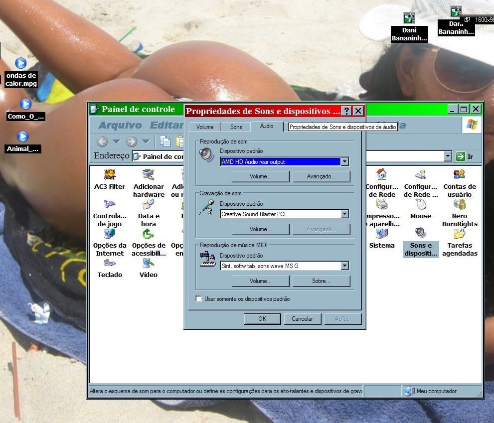

No meu caso acima mencionado, fui mexendo aqui e ali e descobri que o dispositivo de audio do meu PC há dois sistemas de som. Como pode ser visto na screen anexa.
Ha anos atras coloquei uma Creative PCI para sair o som pois o som On Board estava com problemas, etc.
E funcionava tudo por ela referente ao som.
Depois coloquei a Radeon 5450 e nem me toquei se havia outra saida de som pela HDMI da placa de video, acho eu.
Pois foi só selecionar no som AMD HD audio que o som dos filmes e outros do PC começou a sair nos falantes da TV. Incrivel né.

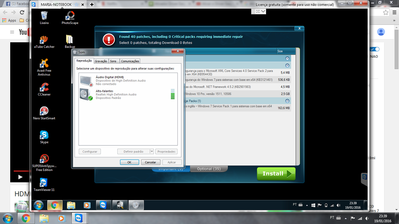

Boa noite, estou com o mesmo problema e já tentei reinstalar drivers, tentei procurar o driver da tv (a tv nao tem driver disponivel), tentei fazer de tudo e não consegui solucionar o problema, eu sei q o computador está em perfeito estado porque ele funcionava (ele tinha windows 8) e após eu formatar (coloquei windows 7) ele parou de funcionar o audio na tv (Ainda persiste o mesmo erro como consta na foto dizendo que nao esta conectado).  Se alguém puder me ajudar por favor me envia um e-mail pois precisava com urgência.
E-mail: [email protected]
valeu quem leu e quem respondeu.
