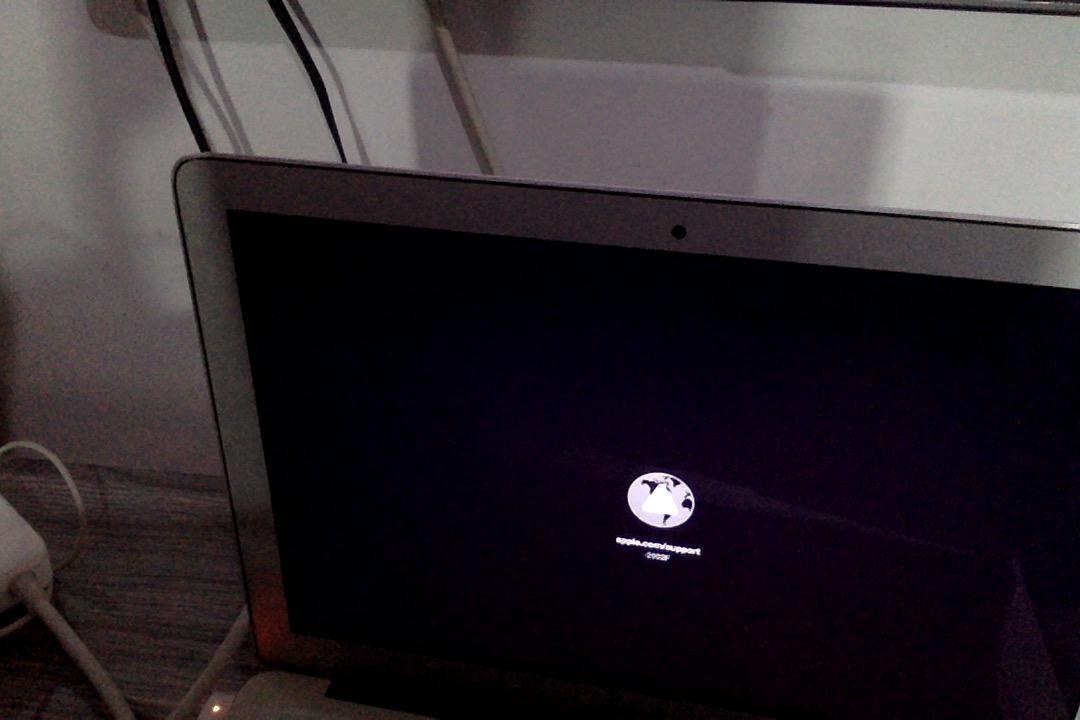

  • Bom dia, fui formatar o mac book, agora ele não esta inicializando mais. Aparece o Globo depois de alguns 15 minuto aparece um triângulo com exclamação dentro.
  • Ai nao consigo nao fazer mais nada, o que faço?
