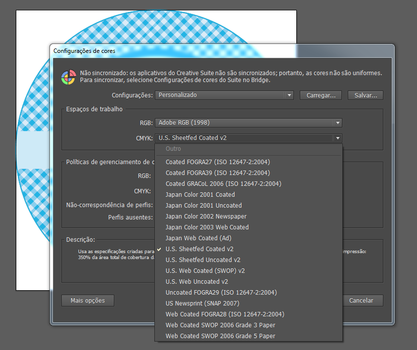

Quando fui fazer as alterações sugeridas, não encontrei o Euroscale Coated V2, apenas as opções na imagem anexa.
Algum deles seria equivalente?

Sim, é que uso uma versão mais recente do programa. Use a Coated Fogra39. Estes perfis interferem menos no resultado do que o restante que disse, como mudar o valor da sua cor. Imagino que isto deve corrigir o resultado. Quando puder testar, me diga.
