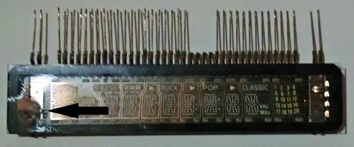

Ola BC, ate q enfim conseguir resolver o problema da saida aux, as duas trilhas estavam podres, partes boas e partes ruins, beleza, bom agora ele esta com o seguinte problema, o visor nao esta acendendo, revisei td e nao encontrei nenhum problema, o q achei estranho foi q ele esta com uma macha como se tiver tido um curto nele, vou postar a foto pra você da uma olhada, sera q ele queimou?

Me pareceu ter uma ferrugem nessa mancha indicada pela seta, tem mesmo? ou é só um "queimado" mesmo...
Esse display trabalha com uma tensão bem baixa em AC (2V), nos pinos das extremidades, e a resistência entre esses pinos também é baixa, verifique se você tem a tensão na placa e teste o display...
BC, nao e ferrugem e queimado mesmo, acredito q o filamento queimou, mas a resistencia ta de 9.5 ohms entre as estremidades e a tensão 4.5V, AC no esquema esta 4.1V AC.

Como tem resistência no filamento ele esta bom, esse queimado é normal pois ele esquenta um pouco nesse canto.

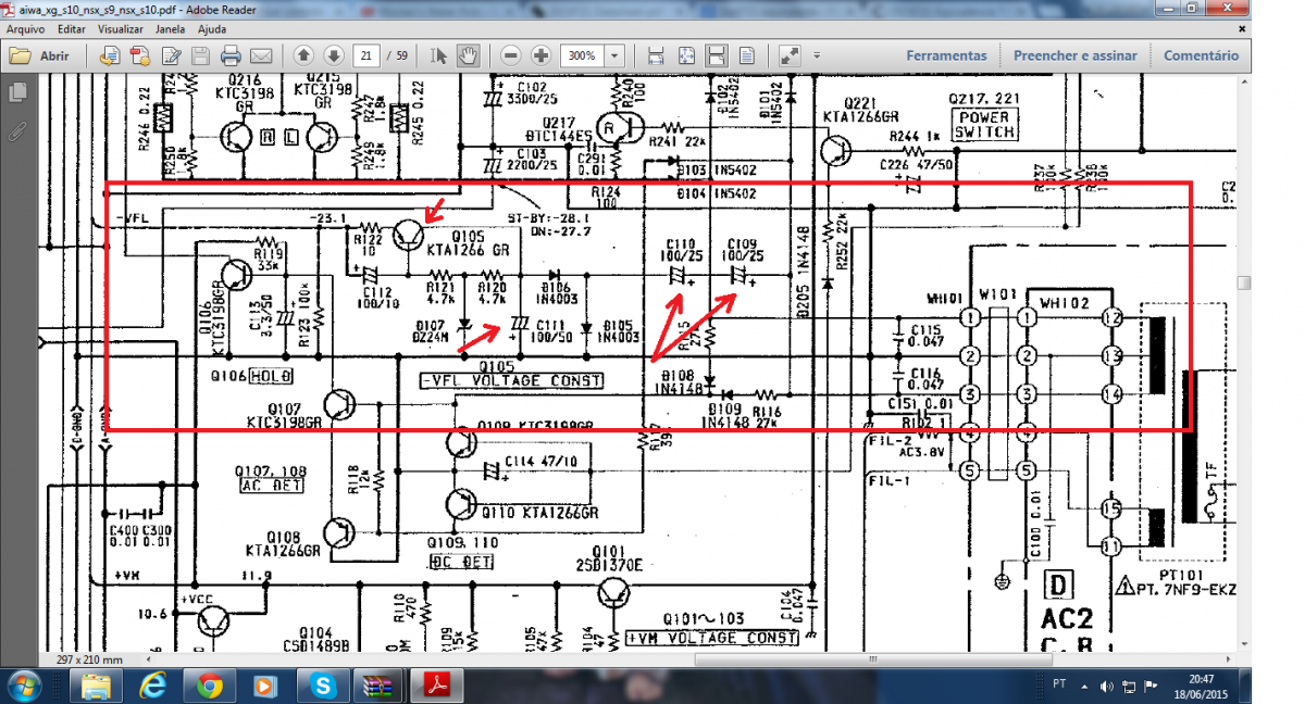

Passe a procurar a tensão negativa que alimenta o CI do display, (-VFL) geralmente ela é de -20V a -25V ou até -30V...
O esquema abaixo é do NS9 e não do NS6, mas essa etapa não deve ser muito diferente...
Verifique os componentes com as setinhas e os diodos desse circuito, lembrando que se ele já tinha trilhas ruins, essa falha também pode ser trilhas abertas...
post-442138-0-85545200-1434672228_thumb.
Se o esquema for muito diferente do som seu, scaneie o que você encontrou e disponibilize para nós...
