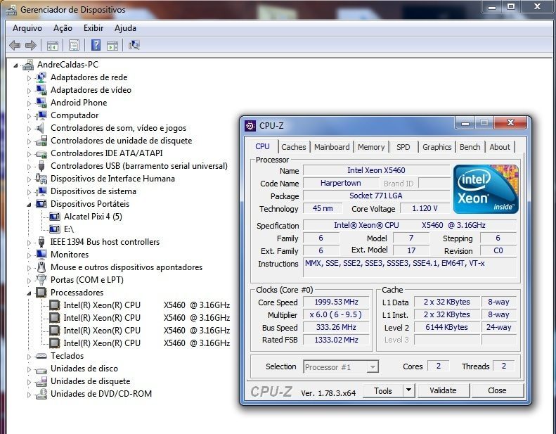

Tentei fazer esses 2 procedimentos e veja só:
Esses 4 processadores que aparecem no gerenciador de dispositivos é sinal que o sistema os esta reconhecendo? Então por que o CPU Z não os reconhece? Uma formatação não seria uma opção?Mas antes vou tentar desinstalar e reiniciar,mas no w 10 não deu certo,esta print é do w 7.
Também não deu certo no w 7 reiniciei,o sistema reinstalou os processadores mas o cenario é o mesmo
Resolvido ! Tinha aqui um hd sobrando fiz uma nova instalação do w7 e os 4 cores e 4 threads foram reconhecidos.Obrigado pelas dicas.Abraços !

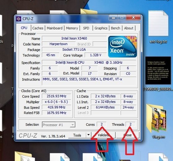

Ola amigos ! Recentemente comprei em um site estrangeiro o Xeon 5460 juntamente com 4 pentes de memoria ddr2 totalizando 8gb de ram para rodar na minha P5Q Deluxe da Asus.
O problema é que mesmo depois da bios atualizada,tanto no w7 ou no w 10  são reconhecidos apenas 2 cores e 2 treads...
Alguém teria alguma dica ?

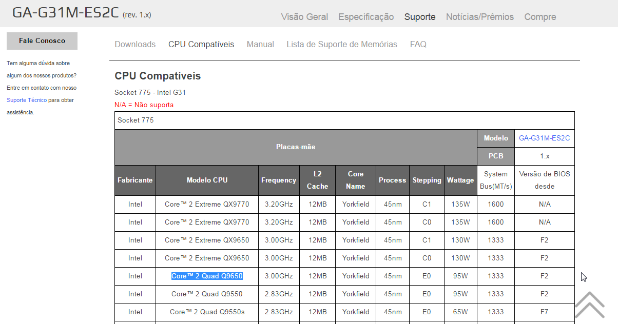

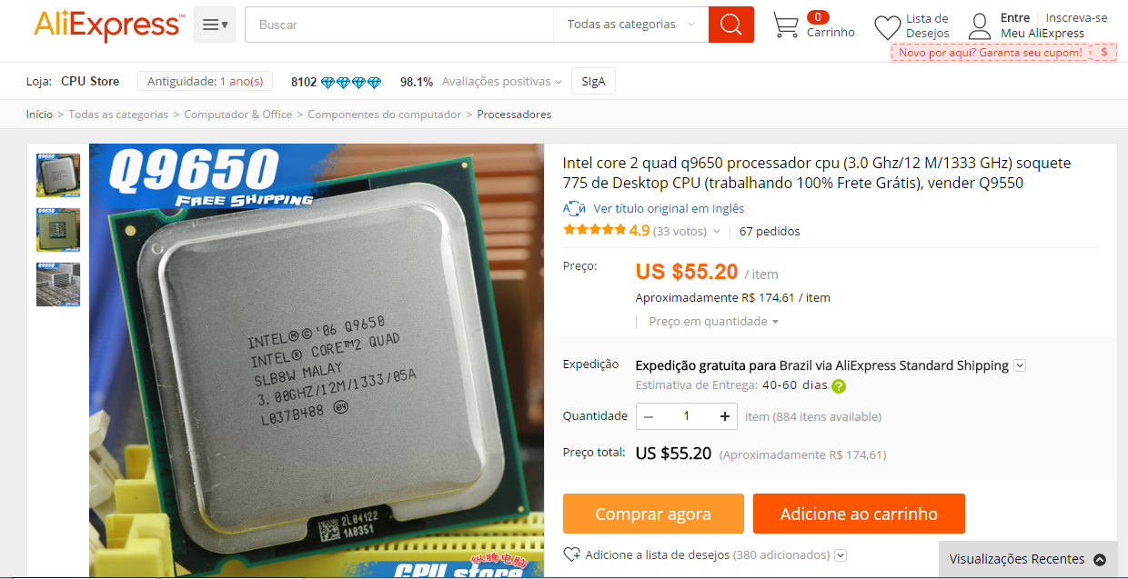

Vou comprar o Intel Core 2 Quad Q9650 para a minha placa-mãe GA-G31M-ES2C da Gygabite. Vou comprar pelo Alixpress por um valor de R$175,00 +/-. Não quero fazer gambiarras na BIOS para aceitar de forma total o Xeon e ainda assim ter problema com aquecimento. Preciso de uma recomendação de um cooler (sem ser resfriamento por água) bom e barato para 95W. Meu processador atual é o Intel Core 2 Duo E8600 e pra rodar emuladores de Android está uma porcaria, espero resolver esse problema dando ao pc um pequeno up no processador, já que é o que mais é consumido pelo emulador.ScreenShot002.thumb.png.7fddb64f5dbdb949d958d905fe8db921.png

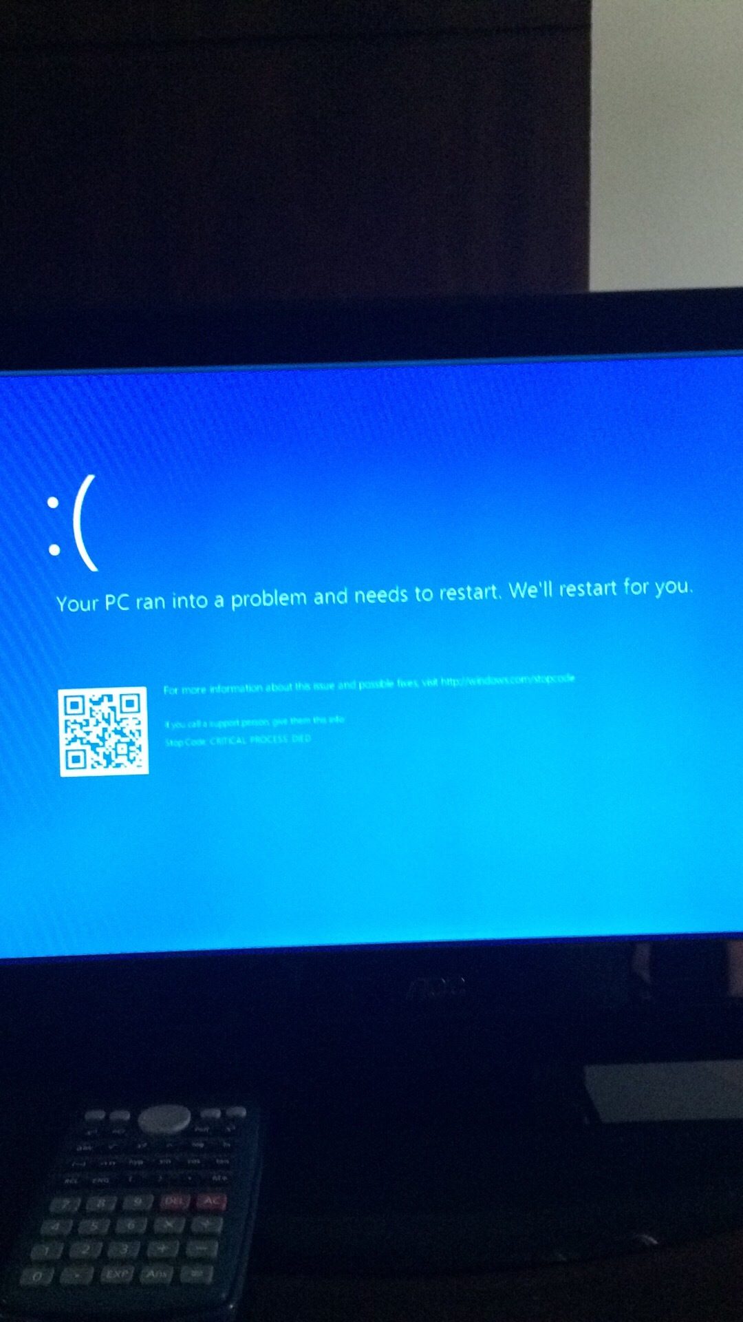

comprei recentemente um X5460 para substituir um core 2 quad q8200, porém tive problemas,  minha placa-mãe é uma Asus P5KPL/1600, em pesquisas q fiz na internet, vi que ela seria compativel com o processador,  porém, quando coloquei ele, atualizei a bios certinho para reconhecer ele (a mensagem pedindo para atualizar a bios sumiu depois disso), simplesmente não consigo instalar nem windows 10, nem windows 7, que foram os que testei,  o windows 10 occore um erro onde diz q o windows detectou um erro e vai tentar corrigir, so q nunca corrige,  tenstei mais de uma iso diferente e o mesmo problema detectado,  ja no windows 7, da tela azul e não vai pra frente,  alguem sabe me dizer como proceder? será q pode ser por causa do cooler q to usando por enquanto ( cooler box da intel), como faço para conseguir usar esse xeon?
35 minutos atrás, rodrigops disse:
@thiagolvv Você baixou uma BIOS modificada para o Xeon ou baixou simplesmente a BIOS mais atual no site da fabricante da placa-mãe?
Quando recoloca o Q8200, o PC volta a funcionar normalmente?
Primeiramente, o computador estava funcionando perfeitamente com o processador antigo q8200, então ao instalar o x5460, fiz a atualização de bios e até então o computador estava reconhecendo perfeitamente o Xeon, porém quando fui instalar o windows, ocorreu um erro antes mesmo de entrar na tela de instalação, tirei foto apenas do erro ocorrido no windows 10,  no 7, o erro é o da tela azul, então como não funcionou, coloquei de  volta o processador antigo q8200, e instalei novamente o windows 10, (isso utilizando a bios modificada para xeon), e o computador está funcionando perfeitamente.
Testei 2 pen drives para a instalação, e nada de sucesso sendo 2 isos diferentes de win 10 e uma de 7.
Testei utilizando a bios disponivel no site genius e também testei eu mesmo modificando a bios original do site Asus.

Então essa questão do windows dar tela azul na instalação destes Xeons é desabilitar Max CPU Value ou Unleashed Mod na BIOS da placa-mãe localizada na aba de CPU Configurations, eu usei um E5440 (Clone do Q9550) por 3 anos sem problema nenhum, a maior dificuldade que existe neste gato é a questão de adaptar o socket para entrar um processador 771, quando eu fiz o mod ainda não tinha esses todo pronto do Aliexpress, era a moda antiga ainda, adesivo + remover travas.
