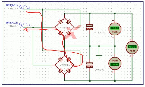

Curiosamente, montei o circuito com as duas pontes em meus dois Proteus, a 7.1 e a 8.x , e a simulação não rodou em nenhum dos dois ..... parava em 0.0000279 segundos e dava erro de transiente mínimo .... sei lá ! Mas olhando realmente é um curto-circuito, então esquecí a ideia.

Em 18/02/2015 às 09:32, faller disse:
Essa config dai vai garantir uma excelente explosão de diodos.. Confira você mesmo que estas colocando alguns diodos, de modo serie um com o outro, direto na rede elétrica..
Veja ai, com auxílio de sua imagem mesmo, por exemplo, no semi ciclo positivo da rede elétrica, o curto dessa rede em cima de dois diodos em série. Tem curto também para o semi ciclo negativo, procure-o e acharás.. Portanto esse dai é uma excelente máquina de torrar 4 diodos em 16 mili segundos...
http://i137.photobucket.com/albums/q227/lafaller/Lafaller2/Curtocircuitonaponte_zpsf6e75684.jpg
