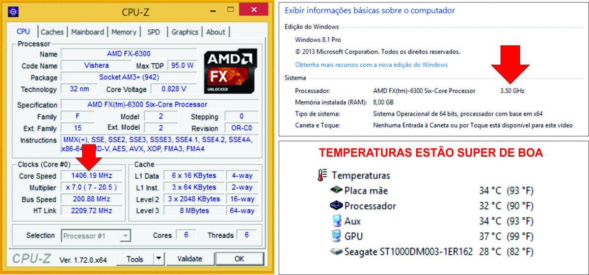

FX 6300 Clock Speed 1.4 GHZ ,Ajuda ?

@, eu tenho um problema parecido com o seu, mas ao contrário, meu processador não sai da velocidade máxima... pra jogar fica bom rs.
Bem, ouvi falar também dessa placa mãe apresentando problemas com o FX 6300 especificamente. A solução que o povo fazia era desabilitar apenas o turbo core. Mas o erro que dava acho que era diferente. Em todo caso, se não fez ainda, dê um load optimized defaults na bios, desliga o turbo e tenta de novo (com todos os cabos ligados). Se não der, acione a garantia que ainda deve ter o mais rápido possível, pois realmente não está normal. Se comprou em loja, vá até lá, converse e peça para testarem com você por perto.
Bom , em questao as opções de energia sempre esteve em equilibrado , também coloquei em desempenho e nd , ele n sai do ocioso 1.4 , posso renderizar algo , jogar jogos e fica a 1.4
Acho que pode ser a mobo com defeito, na bios mostra mesmo 3.5? Talvez seja o windows que está fazendo isso, já tentou restaurar as configurações padrão dos planos de energia? Tem a possibilidade de algum programa ter alterado elas
@IHunterI Qual a possibilidade de você ter encaixado mal o cooler do processador? Isto justificaria ele ficar com clock baixo assim que já inicia o windows, pois esquenta rápido. Digo isto porque aconteceu estes dias com meu Phenom II 970. Estava fazendo testes e encaixei mal... a diferença é que ele desligou.
Poucas , porque não foi eu que montei , foi em uma assistência mesmo , porque nao estava em casa , vou fazer o seguinte , vou retirar o cooler limpar o resido de pasta termica e aplicar a mesmo novamente , e ve se muda algo , e informo o sr .
Mas você monitorou as temperaturas?Antes de fazer isso monitore e veja se ele está esquentando mesmo nesse clock, se estiver, pode ser isso mesmo
Deve ser algum problema com a versão da bios ou da mobo. Bem, na verdade, não sei te dizer direito. Eu possuo o mesmo processador e a versão "BR" dessa placa-mãe, e funciona normal.
Quando necessário ele vai até 4,3Ghz sem problemas. Como outros disseram, tente ver as temperaturas. Apesar que aqui ele chega até 83º C quando está em full load, não creio que o seu esteja passando disso no idle.

Obs: já dei um load optimized defaults na bios, mas nada mudou. Segue imagem com temperatura, clocks e mais informações

post-761650-0-84679700-1428262910_thumb.
