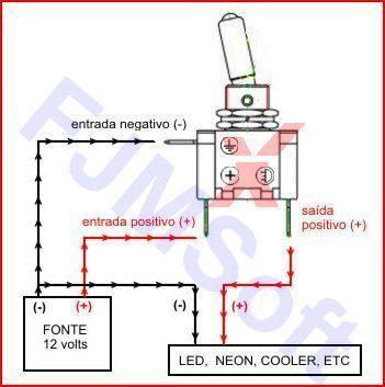

A duvida que tenho é a seguinte, existem botões on/off que tem um led que acende e apaga.
Esses botões tem 3 pernas e uma é a do led.
Como é que eu faço a instalação?
