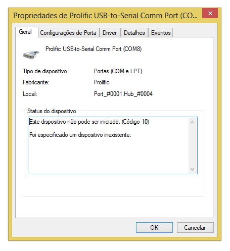

Acho que o problema é com o driver, portanto. Uso Windows 8. Mesmo quando seleciono no programa COM8 não funciona.
Aparentemente ele reconheceu e instalou o dispositivo, mas o gerenciador mostra erros:
Os arquivos que baixei do fabricante parecem corrompidos.
Por acaso tem aí o driver para Windows 8 64 bitis?

Sim, realmente deu problema com o driver. Tente baixar daqui:
http://www.prolific.com.tw/US/ShowProduct.aspx?p_id=225&pcid=41
Tem um porém: se o seu cabo conversor fizer uso do chip versão HXA/XA, este realmente não será suportado no Windows 8:
- Windows 8 is NOT supported in HXA/XA chip versions (will show yellow mark Error Code 10).

Instalei o drive adequado, porém continuou não funcionando. Devolvi o cabo e comprei uma placa serial com cabo flat, igual aquela da sua primeira resposta. Graças à sua explicação entendi o lance da COM1 e optei por usá-la. Funcionou!
