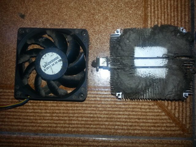

Dependendo do lugar veja como fica um cooler/dissipador na imagem abaixo, isso dentro de um apto e em pouco tempo:

Como você falou que já tem mais de um ano e nunca fez manutenção, é possivelmente que o cooler e o dissipador estão com poeira. faça uma limpeza geral no pc. Limpe as peças e troca a pasta térmica do processador. Se você usa o pc para usar normal sem jogos coloque qualquer pasta térmica mas se usa para jogos coloca uma mais cara tipo a de PRATA.
vou fazer isso, daqui alguns irei trocar de gabinete e então vou aproveitar pra dar uma boa limpada, e comprar essa pasta térmica prata
