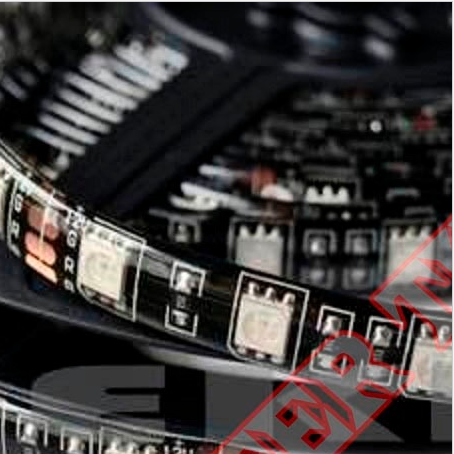

Eu quero fazer um presente para minha cunhada. Ela tem uma mini-gruta de nossa senhora aparecida. Eu quero usar um pedaço pequeno de led azul, destas fitas, e fazer a "retroalimentação" dela.
Eu vou usar fonte simples, chaveada (tenho às pencas aqui em casa) para alimentar e/ou pensei em um trafo de 9V que em onda completa, e retificado com uns 3000micro farad, e a queda dos diodos, deve dar uns 12V ou perto disso
Mas eu nunca trabalhei com fita de led. É só soldar? ou deve ser soldada 2/2
Por exemplo, no anexo... se ligar em 12V, ali descrito, bastaria para ligar toda ela?
Fitas led pode ter mais ou menos essa configuração dai, se ela for RGB, e ai apresentará 4 fios para ligar ou se for de uma só cor, apresentando dois fios somente ela não passará de um arranjo de 3 leds em série com um resistor geralmente de 150 ohms. Ai é só ligar em uma fontezinha de 12 Volts, sem stress..
