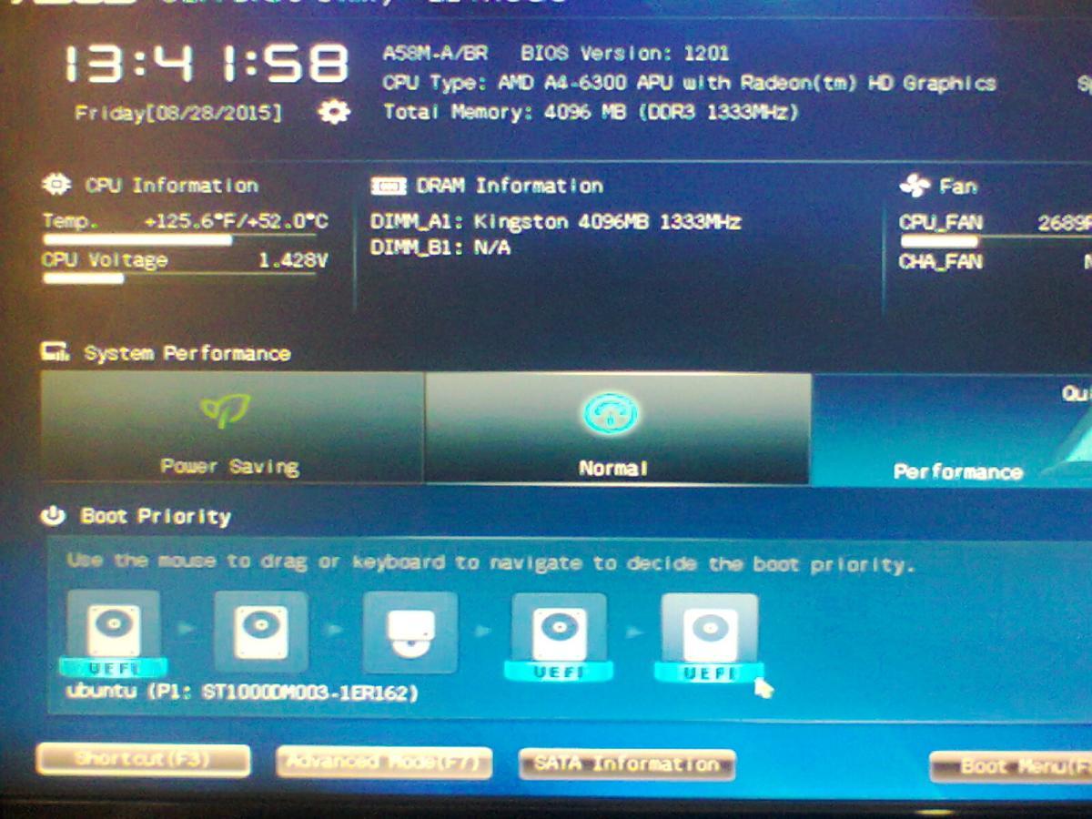

A BIOS da minha placa-mãe que é igual a tua A58M-A/BR, se observar a versão da BIOS na minha mobo é a mais recente disponível no site da ASUS, como comprei a minha placa no mês passado, ja que a minha antiga ECS fez o favor de queimar o chipset, a primeira coisa que fiz foi baixar a atualização da BIOS e instalar para evitar qualquer problema com algum componente ou com o WIndows 10 que foi instalado em seguida.
post-654608-0-98585600-1440798020_thumb.

Opa. Voltei... Eu peguei uma placa de video pra ficar até eu compra a minha outra. Ai quando liguei o computador fui ver se a Bios abria... E não foi que ela abriu!!!! Safada!!! Mas ela abriu pequena só consigo ver metade dela.
Tipo essa foto do @Amicus Curiae só que um pouco reduzida. Tem como resolver isso ou já estou pedindo demais? Depois vou colocar o cabo VGA e ver se consigo entra na Bios direito.
