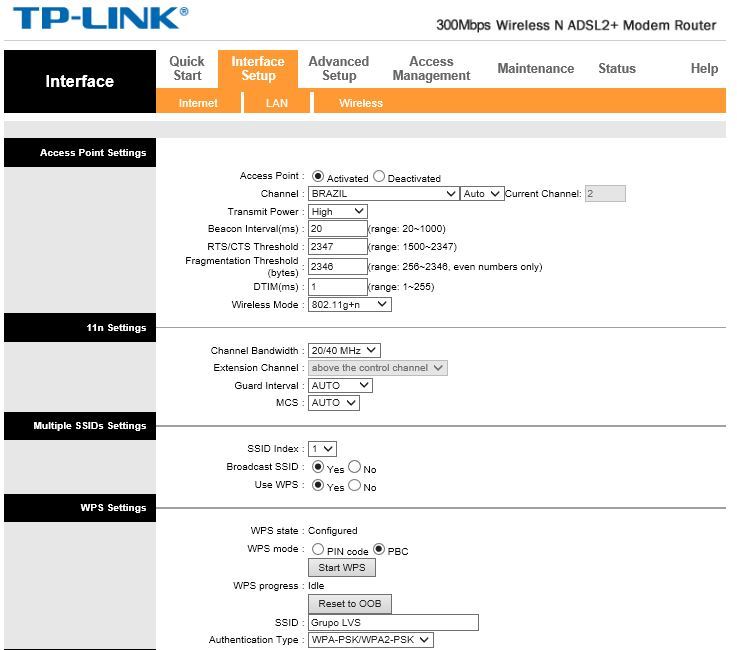

Até então o modem/roteador está com as seguintes configurações e, sinceramente, eu não sei mais o que fazer (ver anexo).

post-340569-0-01887200-1440531826_thumb.
post-340569-0-72337800-1440531827_thumb.
post-340569-0-55929400-1440531828_thumb.
