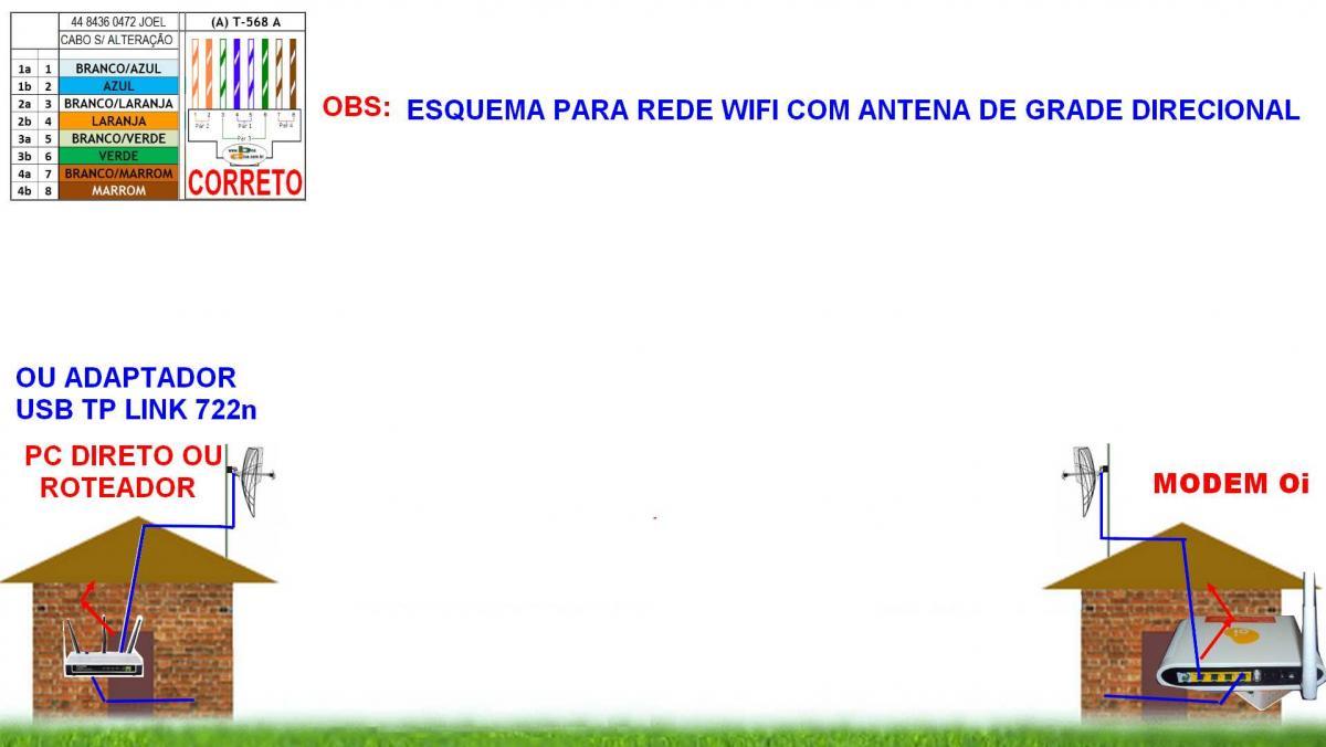

Tem jeito sim, é só você colocar uma antena de grade direcional de 20 a 25 DBi se tiver visada (Ou seja imagine que você de pé no telhado da casa onde tem Internet, consegue ver a janela da sua sala ou cozinha ou quarto)
se ficar fraco pode se colocar outra antena no seu telhado:
Ver Imagem:
post-545166-0-29932200-1443713649_thumb.
Esse envio internet a mais de 5 Km
Esse Equipamento CPE TP Link TL-WAS5210G também pode resolver seu Problema embora eu não tenha testado todos elogiam:

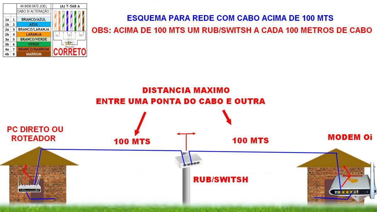

Tem a opção com cabo de rede também, a cada 100 metros tem que colocar um Rub/Switch(Ver Foto exemplo)
post-545166-0-36826300-1443713646_thumb.
Obs: se Escolher qualquer dessas opções peça mais orientação ante s iniciar ou comprar qualquer produto, as imagens são meramente ilustrativa, eo Video pesquisei no Google nao é de minha autoria.
Os riscos são por sua conta rsrsrsr
Tem que pesquisar o melhor custo/beneficio pesquisar preços marca modelo
Obrigado pelas sugestões, bom o melhor método pelo que me parece e o do video, vou tentar medir a distancia para facilitar a escolha. rs
Vou optar pelo cabo usando swith até porque no WI-Fi tem muita interferência e internet caindo não da né.
Lembre-se do PoE... Visto que você não terá uma tomada pra alimentar o switch no meio do caminho, a alimentação dele terá que ser feita pelo próprio cabo de rede...
Sugiro usar cabo de rede CAT6... isso aumentaria sua folga pra uns 150m.
Já considerou usar fibra?
Isso... Power over Ethernet afinal onde você arrumaria uma tomada elétrica pra ligar o switch que vai ficar no meio do caminho???
É como funciona o aparelho de telefone fixo em nossas casas... pelo cabo onde vem a voz, vem junto uma corrente de 48v...
Compre um switch com PoE e o instale na casa do seu vizinho que vai mandar internet pra você... senão você vai ter que usar injetores e aí encarece e complica um pouco mais...
O switch que vai ficar no meio do caminho (pode ser até um hub) não precisa ser PoE... podes ser do básico mesmo.
Ou compre dois switches básicos e 100m de extensão elétrica pra ligar o switch do meio do caminho... mas não sugiro esta opção pelos riscos elétricos envolvidos e às intempéries da natureza.
