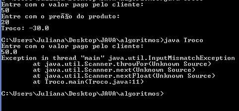

Ok, li que double tem uma precisão muito grande, por isso já testei com float, mas continua dando erro...
- Não aceita entradas em ponto flutuante, só funciona com inteiros.
- E, com inteiros, ele me dá uma saída negativa....
Podem me explicar o porquê? Obrigada.

Você está calculando preço (20) menos o valor pago pelo cliente (50),
logo: 20 - 50 = -30
Precisa inverter a resolução da variável troco para: valorPago - preco
O erro está na lógica e não no tipo da variável se é float ou double.
Espero ter ajudado.
Abraço!

É, o resultado negativo era isso mesmo. Mas não entendi ainda porque eu não consigo entrar com 50.0, por exemplo, ou outro número decimal. Pode me responder isso?
Entre com o valor pago pelo cliente:
50.0
Exception in thread "main" java.util.InputMismatchException
at java.util.Scanner.throwFor(Scanner.java:864)
at java.util.Scanner.next(Scanner.java:1485)
at java.util.Scanner.nextFloat(Scanner.java:2345)
at algoritmos.Troco.main(Troco.java:13)
Java Result: 1

Então, na verdade eu só programei na faculdade, trabalho com sistemas mas não desenvolvo atualmente, então não sou muito experiente no assunto, rs, mas você já tentou colocar esses valores decimais com a virgula ao invés do ponto? Possivelmente seja isso.
Depois fala se deu certo.
Funcionou com a vírgula...
P**, demorei um tempão pra desacostumar com a vírgula e usar ponto, agora isso.
Obrigada, Widelux... Ainda não entendi muito bem PORQUE, mas...
Talvez esteja errado, mas posso "chutar" que o ponto ele entende como String ao ser usado no tipo Double ou Float. Para saber se realmente é isto, tenta colocar alguma letra nas variáveis e ver se dá o mesmo erro de quando você colocava o ponto. Só uma ideia, talvez seja isso. Se não for isso, dá uma pesquisada melhor para ter o PORQUE, rs.
