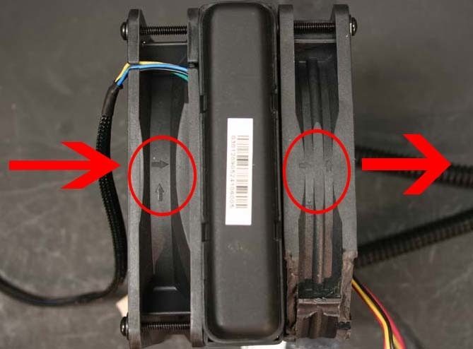

Consegui instalar o seidon usando um vídeo do youtube e a instrução como referencia, e a temperatura baixou de 100ºC para 40ºC. Mas vou ter que desligar a maquina pra rearrumar o radiador porque da forma que coloquei como manda a instrução não consigo fechar a lateral do gabinete nzxt phantom 410, espero que não de muito trabalho. Mas me restou uma duvida, coloquei dois fans no radiador em sistema push and pull, como nunca fiz isso, eu peguei uma instrução de posição das ventoinhas, porque o lado que ela roda sempre me confunde. O fato de ir pra esquerda ou direta influencia se o fan vai ventilar ou trabalhar como exaustor, assim como ventiladores de teto?
Coloquei desta forma como a imagem abaixo, a seta vermelha da imagem coloquei direcionado pra dentro do gabinete, jogando ar no processador. Porém sinto que existe um vento com maior intensidade saindo do gabinete do que jogando pra dentro. Será que fiz alguma coisa errada?
post-784817-0-75235400-1445286567_thumb.
Coloque as setas que estão deitadas para dentro para que o ar entre e coloque as setas que estão deitadas para fora se querer que o ar saia a setá que está apontando para cima quer dizer em que direção o cooler roda
Acho que ele entendeu isso. A dúvida deve ser se o ar tem que entrar ou sair.
