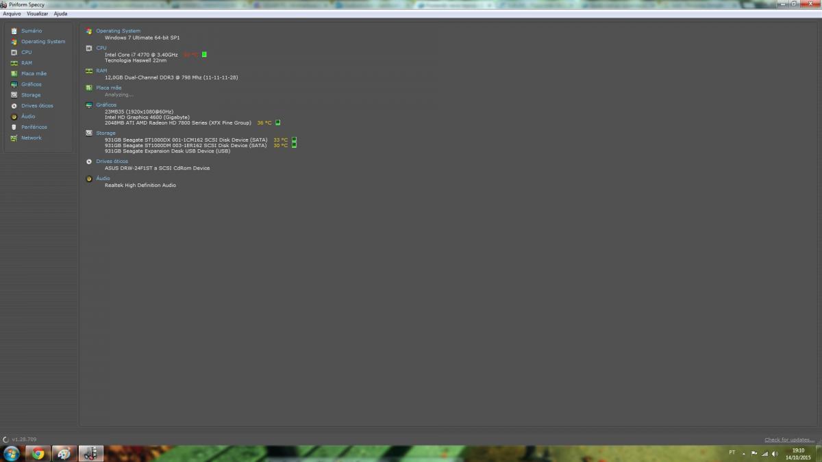

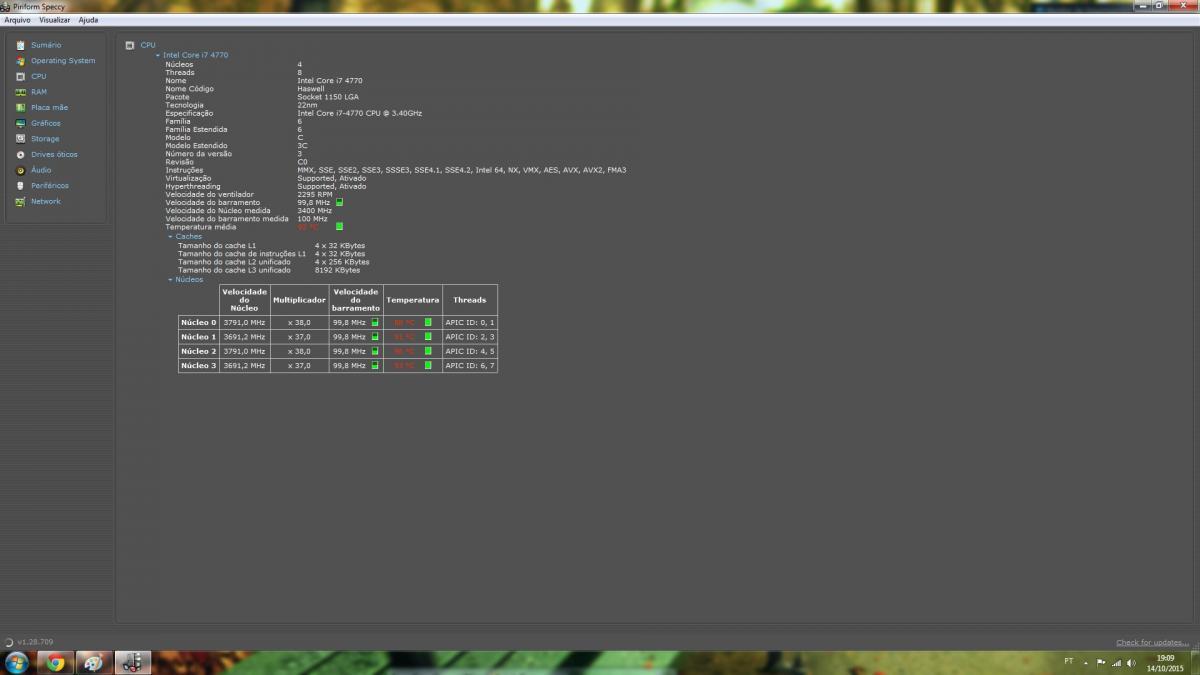

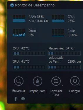

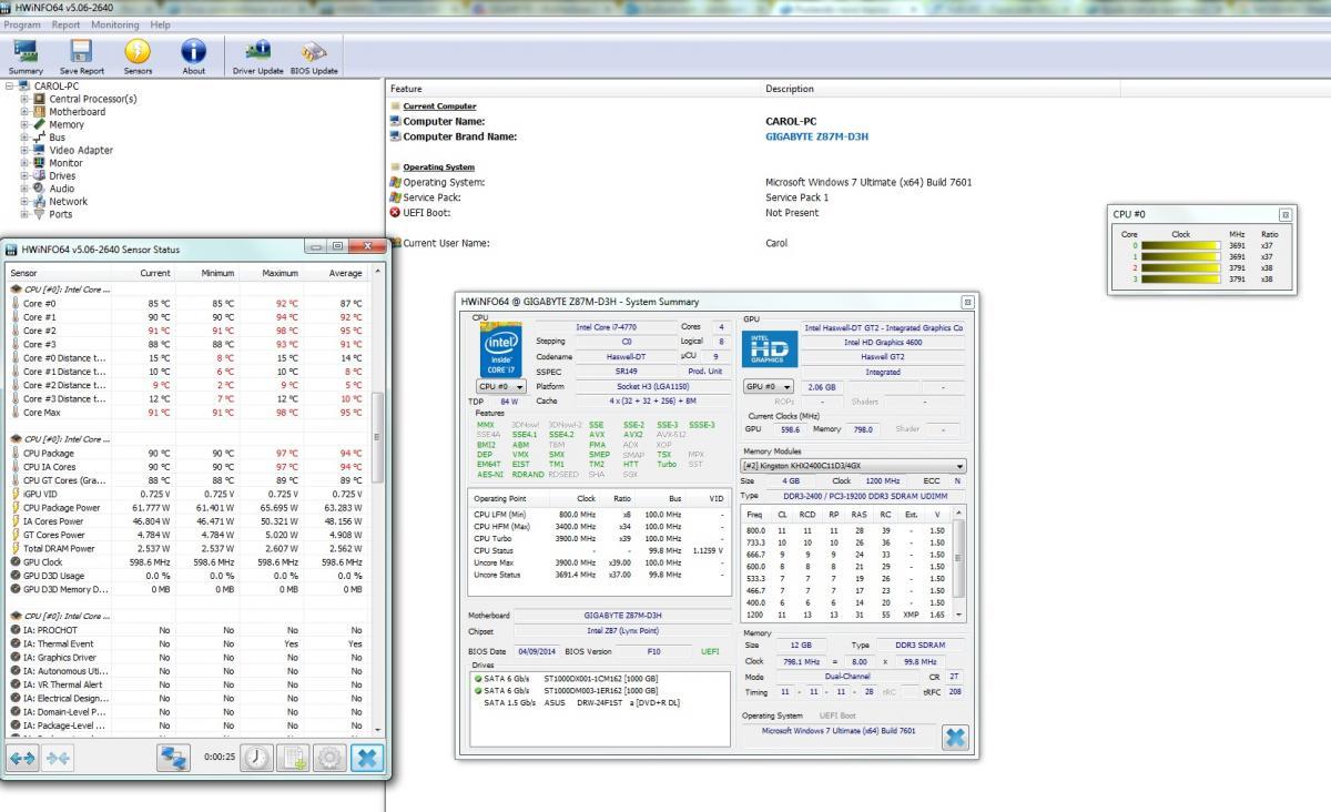

Olá, estou com superaquecimento na maquina. Usei 3 programas de monitoramento, segundo o Speccy e o HWiNFO64 o CPU está em torno de 98ºC! E o monitor do Advanced System Care esta informando 41ºC e isso com a maquina ligada apenas, sem nada aberto. O que será que esta acontecendo?? Comprei um watercooler e estou esperando chegar, seria melhor não usar a maquina ate a instalação? Pois ele apresenta uma lentidão e as vezes raramente trava.
A maquina está sem poeira, pois limpei recentemente.

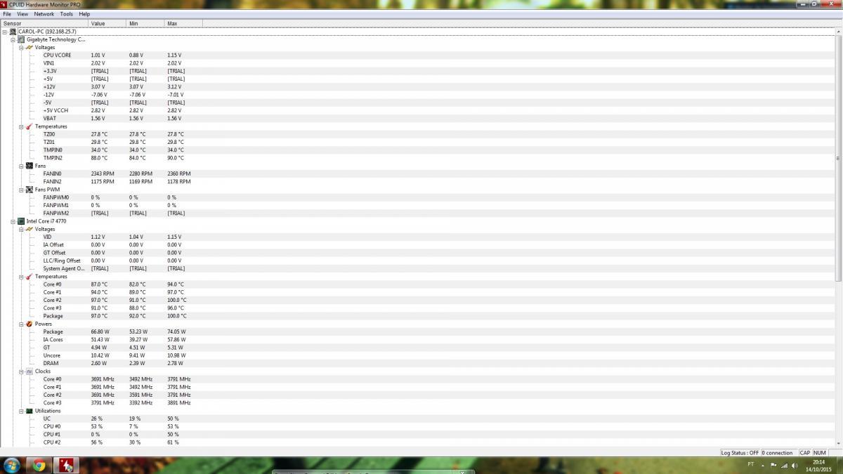

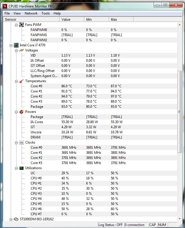

Segue o print do HWMonitor confirmando a temperatura.
Realmente a temperatura está muito alta um processador com 26% de utilização e tem 97Cº só na superfície,os cores devem estar sofrendo la dentro, faz o seguinte desliga abre o pc e tira o cooler box,agora eis a questão se por acaso você remover as travinhas puxar de leve ou puxar com bastante foça e não sair é pasta térmica ressecada,se sair de boa molha o dedo com muita pouca água e definitivamente mete o dedo em cima do processador  assim é modo mais fácil de ver,não fica sambando o dedo pra não fazer uma sujeira com a pasta térmica,se isso não resolver acho que só um Water Cooler mas credo muito esquisito muito estranho,vi um core i7 chegar a 87 graus rodando BF4 no ultra

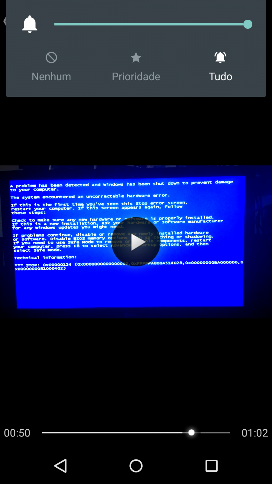

Consegui tirar o cooler do processador, tive um pouco de dificuldade ao reencaixar ele devolta mas agora o PC não inicia, porque já da aquela tela azul de erro em hardware.
 Você o tirou do soquete,quando tirou o cooler estava duro pode ser pasta térmica ressecada,so não entendo como as pastas térmicas da Intel são excepcionalmente ótimas,compra a pasta térmica Thermaltake TG8 Thermal Grase  e quanto a tela azul acho que deu ruim,acho melhor não perder a esperança mas acho que você se ferrou se por acaso ele ainda der algum sinal de vida não liga mais e coloca o Water cooler
1) Tenha certeza que você colocou o cabo de 4 ou 8 pinos de 12 volts do processador
2)Tenha certeza que colocou os 4 pinos do cooler box no conector Cpu Fan da Placa Mãe,veja se estão bem encaixados
3)veja se o cooler box está bem encaixado,o o mais comum veja se as presilhas da memorias ram estão fechadas para trancar
4)Veja se não tem nenhum fio atrapalhando o qualquer Cooler
Já tive esse mesmo problema no meu outro pc esqueci o cabo de 4 pinos do processador o que da 12 volts a ele e simplesmente abriu em uma tela totalmente azul e naquele momento eu quase morri,dai desliguei e vi que foi só burrice minha mesmo
Vamos por parte:
Se você mexeu nas memórias você pode não ter colocado elas direito no slot, então:
Volte a tira-las e coloque a primeira de 1800mhz e aperte igualmente nas extremidades até as travas do slot as segure, não esqueça que as memórias tem lado certo, qualquer dúvida leia o manual na parte de instalação das memórias.
Se você instalou a primeira certinho ligue o pc e se não deu tela azul, desligue o pc;
Agora instale a segunda e ligue o pc se de novo não deu tela azul, desligue e instale a terceira e volte a ligar o pc.
Se voltou a funcionar como antes então era alguma das memórias que ficou mal colocada.
Mas e as memórias estão certinhas e continua a tela azul então pode ser o cooler mal colocado.
Tire o cooler da CPU e verifique se o cabo força do cooler esta na conexão CPU FAN da placa mãe e se esta direito tem uma posição só, se tens dúvida ollhe no manual da placa mãe(instalação do processador);
Depois disso, coloque o cooler do processador no lugar e encache as travando em X.
Para testar se ficou bem travado de uma puxada no cooler;
Agora ligue o pc, se não aparecer a tela azul é porque não é gremista e nem cruzeiro! hehehehe
Espero ter ajudado! ;)

Hahaha. brigada! Era o cooler, parou de dar tela azul mas a temperatura se mantém a 100°C. Agora é esperar o watercooler chegar mesmo junto com a pasta térmica.
