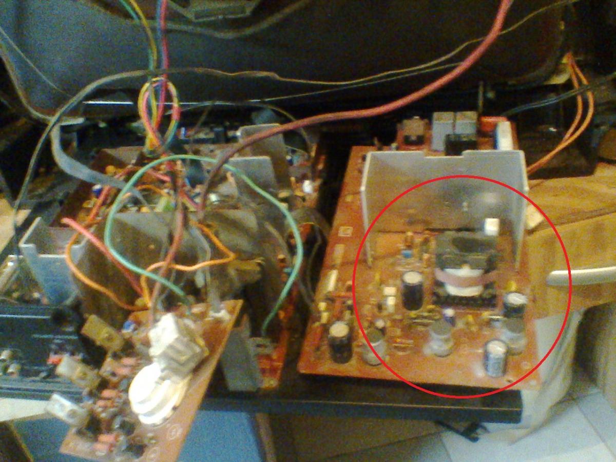

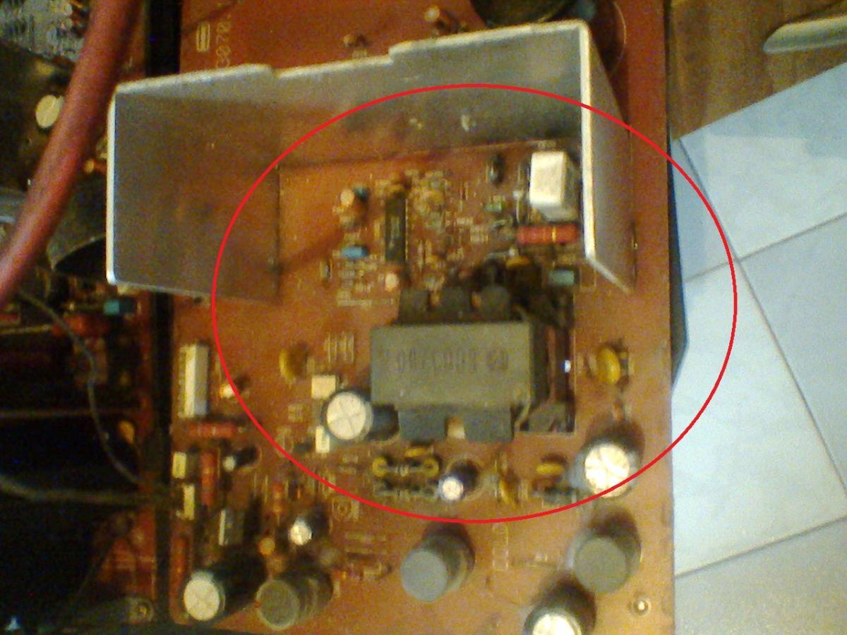

olá amigos, tenho um pequeno problema aqui com uma TV que estava encostada, quando ligo no botão, faz estalos repetidos de 2 vezes por segundo, de frente para a placa, percebo q o barulho sai da fonte de baixa tensão, perto do transformador, deve estar saindo de algum componente ali perto, isso ja tinha acontecido, mandamos em um técnico, ele arrumou, durou 3 meses e está ai o problema novamente, e na placa de alta tensão também sai uns impulsos, da pra sentir na placa, parece-me q sai do flayback.
Se puderem me ajudar eu agradeço

Faça testes com ela em ambiente escuro, mesmo que seja faiscamento de mau contato em soldas, dará para você ver qual componente esta faiscando...
Se for o próprio flyback faiscando, não tem como reparar, tem que trocá-lo....
olá amigo, obg por responder, gostaria de saber se tem como eu testar o flayback, pois ja tenho quase certeza q o barulha sai dele. quando fiz o teste q me pediu não notei nenhuma faísca, mesmo em um lugar escuro
  • Coordenador
Como é uma fuga de tensão, não tem como testar! O barulho pode ser de faiscamento e isso, não tem como testar! só visualmente mesmo!
Para o flyback, existe alguns "testadores", mas nenhum detectam vazamentos de tensão, o mais confiável é trocar ele mesmo...
