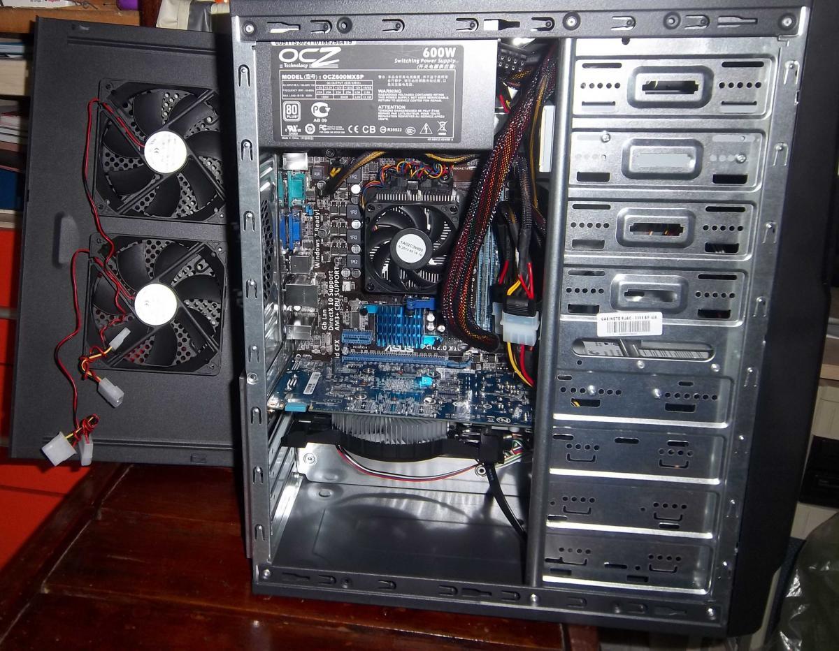

Esse gabinete aparece em diversas versões.
Um que eu comprei para pra instalar dois coolers 120mm laterais.
Tem uns anos que montei pra um amigo:
post-691697-0-06892300-1445826138_thumb.
Mesmo assim ele não cabe cooler de 120mm de exaustão. Só os dois laterais mesmo e um traseiro de 80mm.
E uma GTX 550 Ti de 1 cooler ficou bem apertada.
Há modelos que só permitem a instalação de 1 cooler. Esse do seu link parece não caber cooler de 120mm. Os orifícios são menores.
