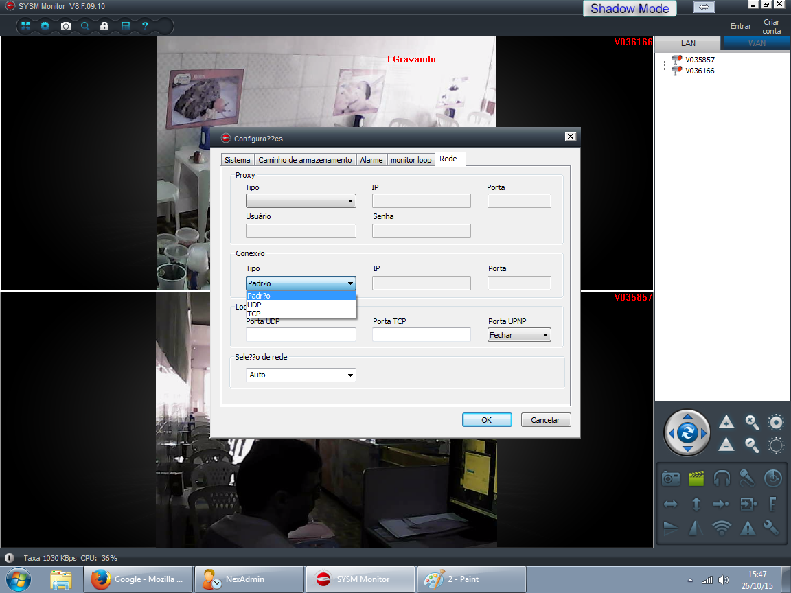

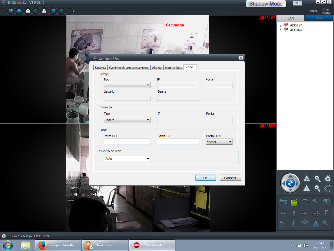

Segue telas que achei de configurações.
post-311049-0-93639900-1445885415_thumb.
post-311049-0-30948400-1445885446_thumb.
post-311049-0-83105900-1445885473_thumb.

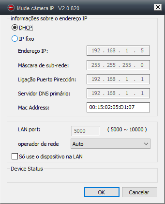

A porta deve ser 5000 ou uma do range que está na imagem, achei isso na configuração do SYSM Monitor.
Abraço.
