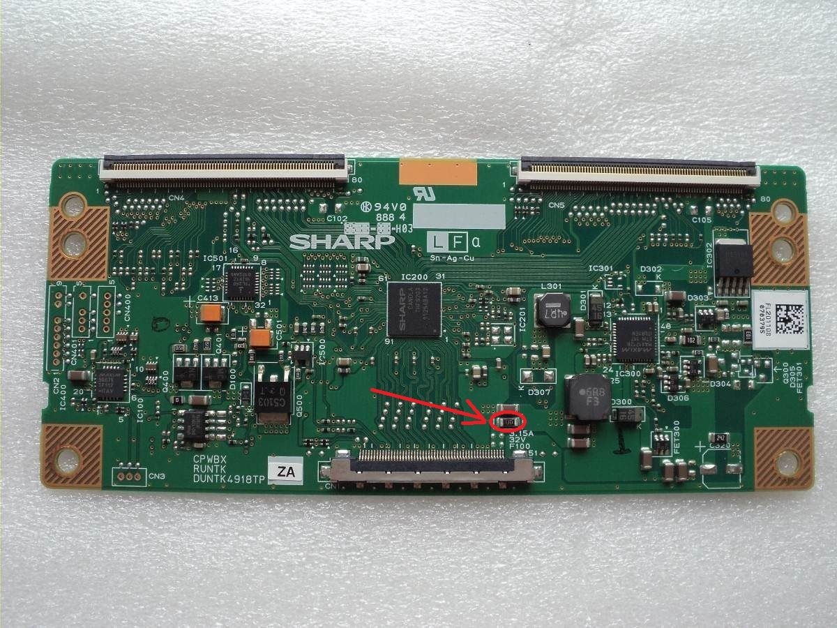

Essa informação é importante! Elimina placa fonte e principal, sobra a própria tela e a placa T-con, essa costuma ter um micro fusível (SMD) bem perto do conector de dados/alimentação, verifique se ele não esta aberto...
post-442138-0-24062200-1446763182_thumb.
Embora esteja escrito SHARP nessa placa, ela é a T-con da Philips 40PFL5606
A seta vermelha aponta para o fusível que mencionei...
