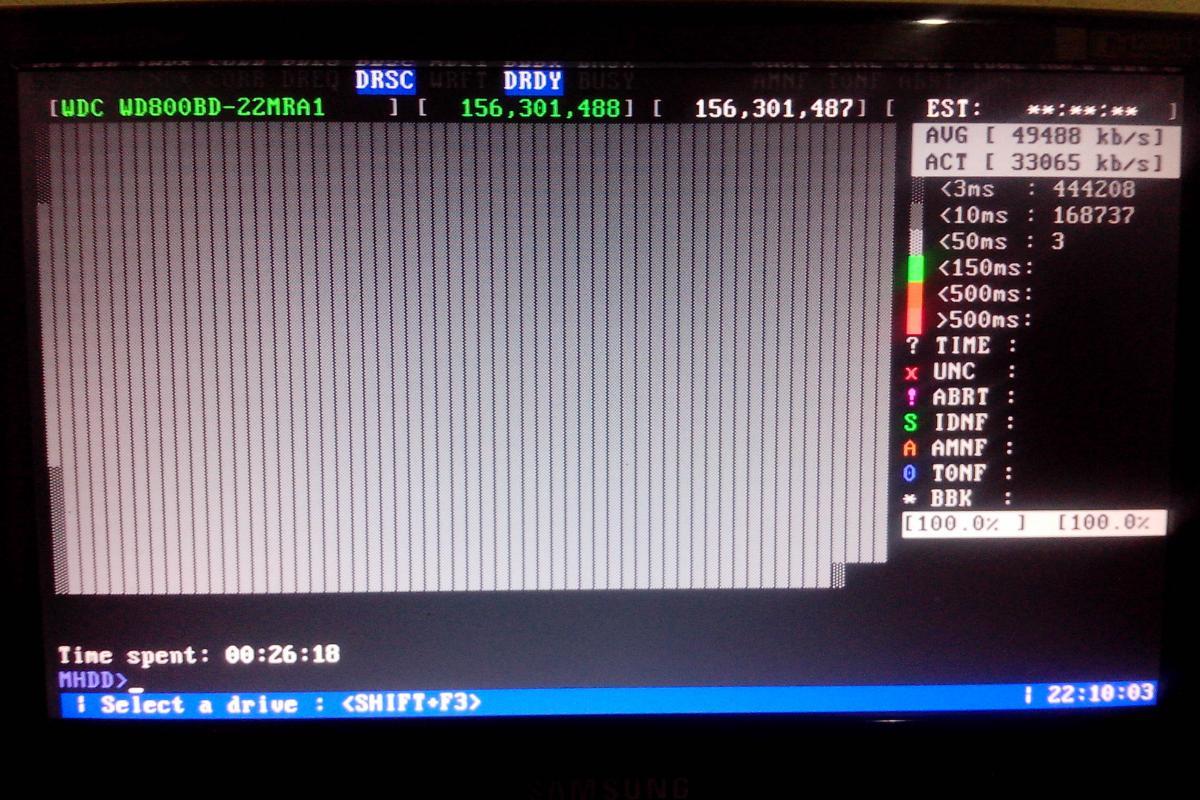

Digitei scan, e remap como on:
post-664923-0-90220500-1446772592_thumb.

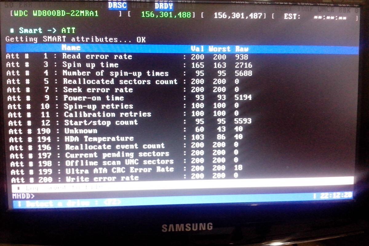

Após o scan, deu um bip e então digitei SMART ATT, e apareceu estes resultados: post-664923-0-70867500-1446772714_thumb.

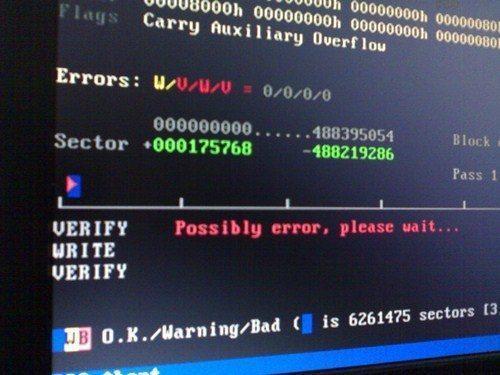

Enquanto ao outro programa HDAT2 tentei duas vezes e deu este mesmo erro: post-664923-0-27798500-1446772821.jpg

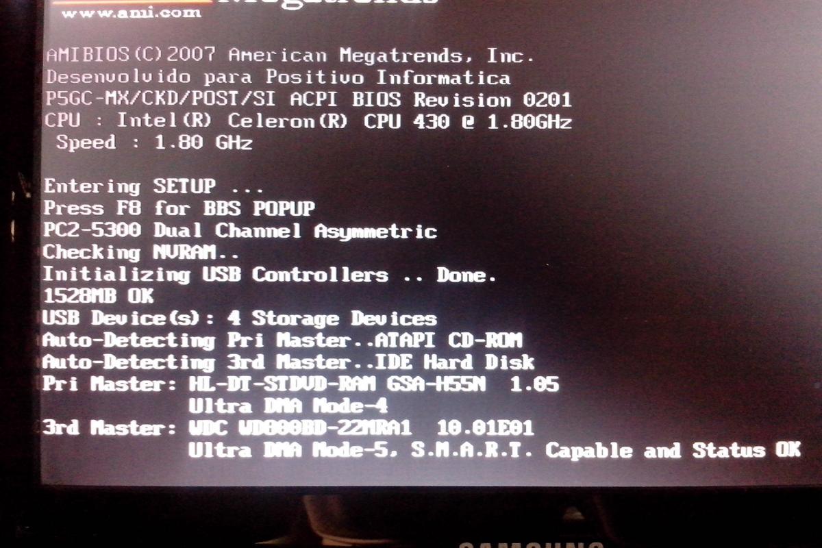

Chrono Suporte TI e Math.PI, troquei a fonte e o cabo e nada. No modo Enhanced reconhece o HD, porém trava nesta tela:
post-664923-0-65729600-1446893341_thumb.
E para chegar a esta tela, devo lembrar que aperto o DEL como se fosse acessar o Setup. E depois trava nela.
Não seria caso de atualização da BIOS, porém reconhecia o HD antes de eu formatar.
