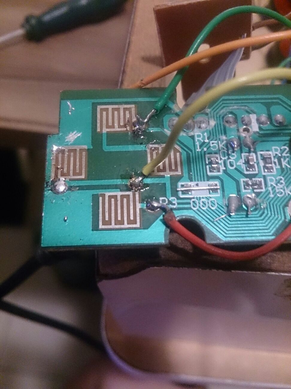

Comprei um joystickzinho usb baratinho, pra tirar a placa e soldar no meu controle arcade, repondo a outra que deu ruim.
Só que a placa tem uma ligação sem sentido nenhum pra mim. Foto em anexo.
Olha bem pra foto.
Normalmente voce solda um fio pra cada botao e um terra ligando todos. Só que nesse controle que eu comprei, o L e o R são ligados no terra E NO individual de cada um
Achei estranho.
Fiz as soldas. e tando L quando R so iam pra esquerda.
So que usando o contato normal do joystick, funciona normalmente .
Eu nao faço nem ideia do que tenho que fazer porque isso não faz sentido nenhum pra mim.
Onde eu tenho que soldar o terra ? Ou onde soldar os contatos do L e R ?

  Em 21/12/2015 às 03:55, DisturbedMind disse:
O que deu de "ruim" na placa anterior?
Expandir
Mal contato. as vezes o controle enlouquecia por causa dos analogicos, e por fim soltou uma das plaquinhas do L1 L2.
Eu ja tinha trocado antes. Na verdade o controle foi feito assim. o cara que fabrica aqui e me vendeu faz isso : monta em cima de controle pronto.
Dessa vez comprei um controle mais barato e sem analogico ja que pra arcade nao preciso. So que veio esse circuito doido ai
