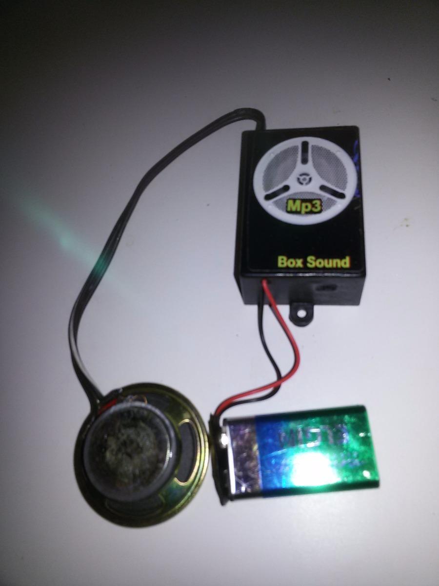

modulo-de-som-carto-sd-mp3-para-ursinho-de-pelucia-D_NQ_NP_823121-MLB26016556951_092017-F.jpg
adicionado 1 minuto depois
adicionado 7 minutos depois
Pois pode Danificar o Cartão
Para Gravar   Em  ( Áudio Mp3 )
Formato  em 44. KHz
1 Channel
Bit rate         : 128 kb/s
Modo  : Constant
Áudio Mp3
Duração      : Ilimitado
Depende o Áudio que for Gravado no cartão
Para Maior Durabilidade
Usar  bateria Alcalina.
Nada impede De Gravar Quantos Áudio forem
No Cartão
Cartão  tem 2 GB de Acordo com o Mercado Podendo Vir Com 4 Gb
Depende Do Fornecedor
Podendo usar Cartões Maiores de 8 Ou 16 Gb.
Pedimos Por Favor?
Gravar em outro cartão  um Áudio para fazer uma Comparação
Assim terá Como analisar Alguma Diferença.
No Mais Agradeço pela a Compra e nos Ajude A divulgar nosso Midia Box Sound
Estamos Aqui Sempre Para Ajudar no Que For Possível.

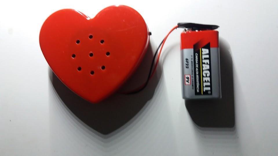

adicionado 9 minutos depois
