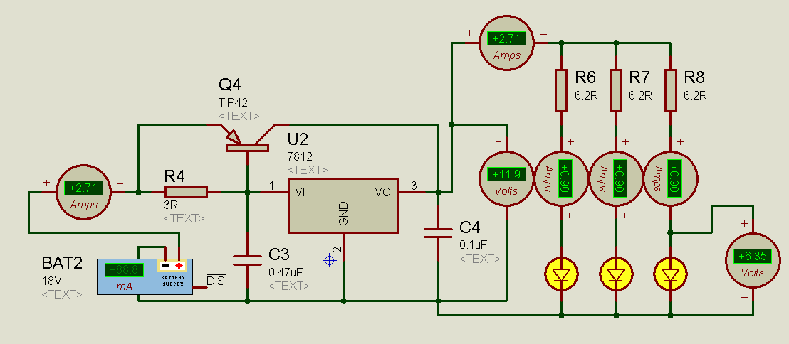

Fonte regulada de 12V x 2A a 3A

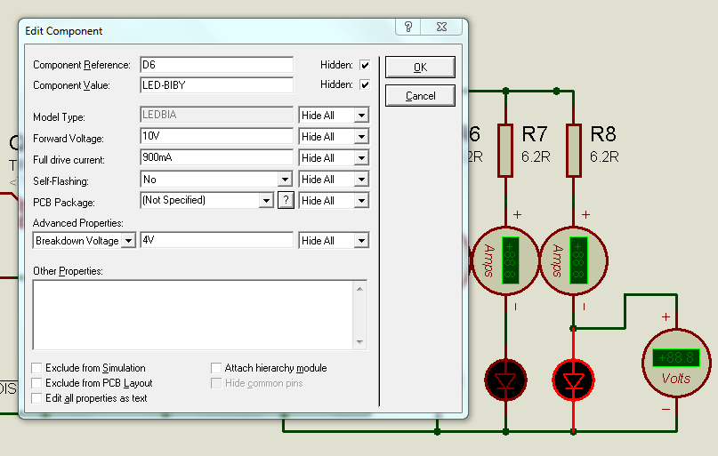

É por isso que eu gosto de simular na cabeça, Pelo menos eu confio no que sei,
Quem me garante que quem fez o programa não errou em alguma fórmula dos cálculos no simulador...
Até datasheets tem as erratas assim como os programas tem suas atualizações com os famosos LOGs de BUGs.
Bom... estou parando por aqui. Acho que já tem informação o suficiente pra montar seu circuito. Valeu?
6 horas atrás, Isadora Ferraz disse:
Me permita observar... Painel solar pra alimentar leds é algo estranho. Luz-eletricidade-luz. Telha de vidro ou similar seria mais eficiente. Outra, há desperdício de energia no calor dos dissipadores. Se for pra carregar bateria, considere regulador chaveado
Isadora, analisando assim não faz sentido mesmo mas tenho uma aplicação para isso, tenho uma aquário plantado e este deve ter em torno de 100 watts de iluminação ligado durante 10 horas por dia, me custando no final do mês um aumento na conta, levando em conta que não quero me desfazer deste então resolvi partir para a iluminação alimentada por painel fotovoltaico, a luz solar não pode passar nem perto do aquario.
Mas me interessei neste regulador chaveado, você tem algum circuito que eu possa usar?
