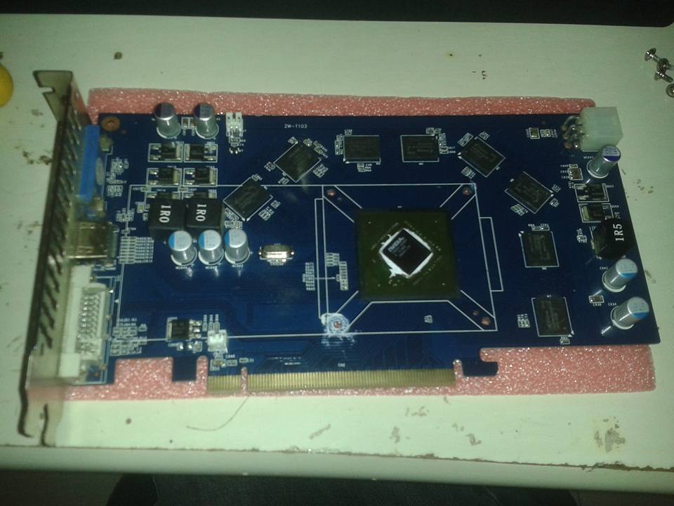

Em anexo segue uma imagem capturada no GPU-Z da suposta GTX 650 TI. E uma foto da mesma com o cooler desmontado. Por não ter uma câmera de boa qualidade não posso tirar uma foto do chip presente na placa, mas as informações presentes nele são:

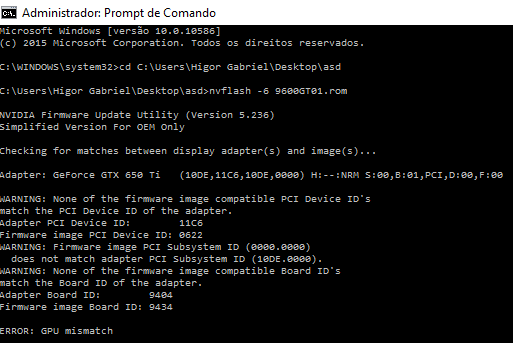

Porém, ao terminar o passo 4 o nvflash me retorna um erro. Segue em anexo o print do Prompt.
Mesmo com o prejuízo, se eu conseguisse fazer ela voltar a ser uma 9600GT ainda sim seria melhor que a minha atual 8400GS.

@PH Benchmarker @Fernando_maluco Não resta dúvidas, não é uma 650 TI e eu fui lesado em comprar. Mas agora o objetivo é reverter o BiosMod, eu vi muita gente ensinando a fazer, mas pelo que testei, não consigo reverter isto pois o firmware da placa é diferente do firmware da .rom que estou tentando instalar. Algum de vocês tem alguma ideia de como eu posso reverter este processo de BiosMod?

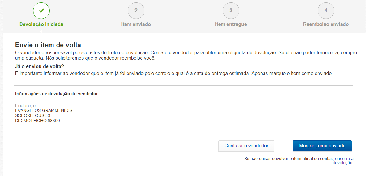

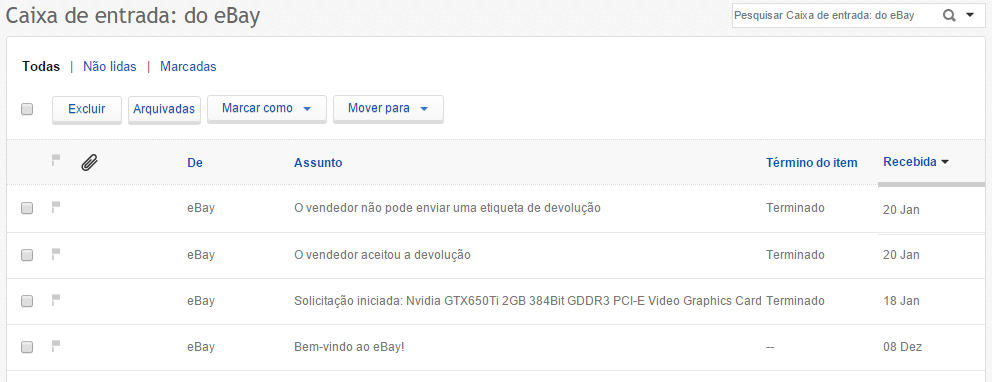

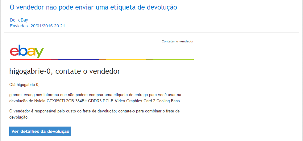

Amigos, fui olhar minha caixa de entrada do Ebay, meio desolado, e sem esperanças eis que tive uma surpresa.
E me surgiram várias dúvidas, pois não sou experiente em compras internacionais, na verdade esta foi a primeira e já deu todo esse auê.
O que é e para que serve esta etiqueta de entrega? Como posso comprar uma?
É seguro eu enviar o produto pra ele? Estou com medo de ficar ainda mais no prejuízo.
De acordo com a terceira imagem, o vendedor fica responsável pelo custo do envio, como eu vou passar pra ele este valor?

Muito cuidado na hora de fazer flash na BIOS de uma VGA, principalmente nessa VGA desconhecida ai. Pela tela do CMD acima deu para ver que você não fez o backup da BIOS original da VGA (Comando "nvflash -b backup.rom"). Tem que fazer o backup! Porque se a BIOS nova não funcionar você perde a placa.
Não está dando certo porque as BIOS possuem ID's diferentes...
Caso queria saber, tem um comando no NVFlash (e uma versão do NVFlash) que burla isso.
Qual é o modelo dos chips de memoria da "GTX 650Ti" que está com você?

@Jonny Henrique Ai é que tá, eu não faço a mínima ideia, pois em cima do chip, esfregaram algo até retirar a impressão do modelo do mesmo, deixando somente aquelas informações que eu citei acima. Eu fiz sim o backup é que aquela tentativa já era outra, eu havia fechado o cmd e aberto novamente pensando ser alguma espécie de bug.
@Higor Gabriel Não, eu to falando dos chips de memoria (circulados em vermelho na foto abaixo).
Parece que os chips dela são da Qimonda, então o código deve começar mais ou menos com "HYB..."
Só tem chip de memoria desse lado da placa né?

Ela tem 1GB de RAM então... Os HYB18H1G321AF-10 são rotulados @ 1000MHz.
Resumindo: A principio é uma Geforce 9600GT 1GB DDR3.
Tenta a BIOS da Zotac, ela possui o clock um pouco mais baixo que a maioria das 9600GT.
https://www.techpowerup.com/vgabios/56354/zotac-9600gt-1024-090619.html
Se der erro, use o comando "nvflash -4 -5 -6 nomedabios.rom"
