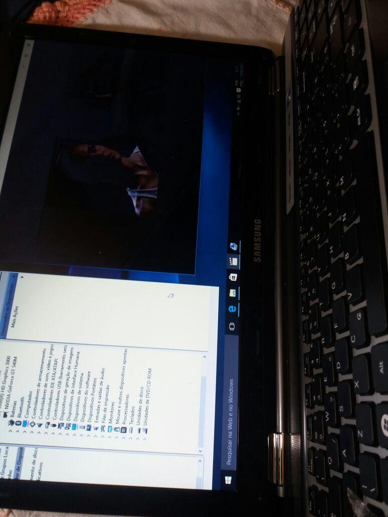

Fala galera, boa tarde!!
Tenho esse modelo de Notebook, li todos os comentários, fiz todos os testes, quebrei cabeça por muito tempo com esse problema, e aparentemente achei uma solução.
Diante de tudo, Após desabilitar o driver da placa de vídeo (NVIDIA GeForce com 2GB), e deixar como padrão o Driver da Intel HD Graphics, ele funciona perfeitamente e não desliga! Acabaram meus problemas, eu utilizo o notebook para jogos, ou seja, após abrir 2~3 clientes do game ele se desligava, isso quando não se desligava na tela de login do usuário, e geralmente eu removia uma memoria para conseguir utiliza-lo novamente.
Pois bem, desabilitem a placa de vídeo e sejam felizes.
grande abraço.
Boa tarde!
Postei acima a solução que encontrei, mas hoje, 13/08/2019. o Problema voltou a acontecer.
Venho aqui somente compartilhar pois achei que tinha resolvido definitivamente.
Vou me desfazer desse modelo mesmo.
