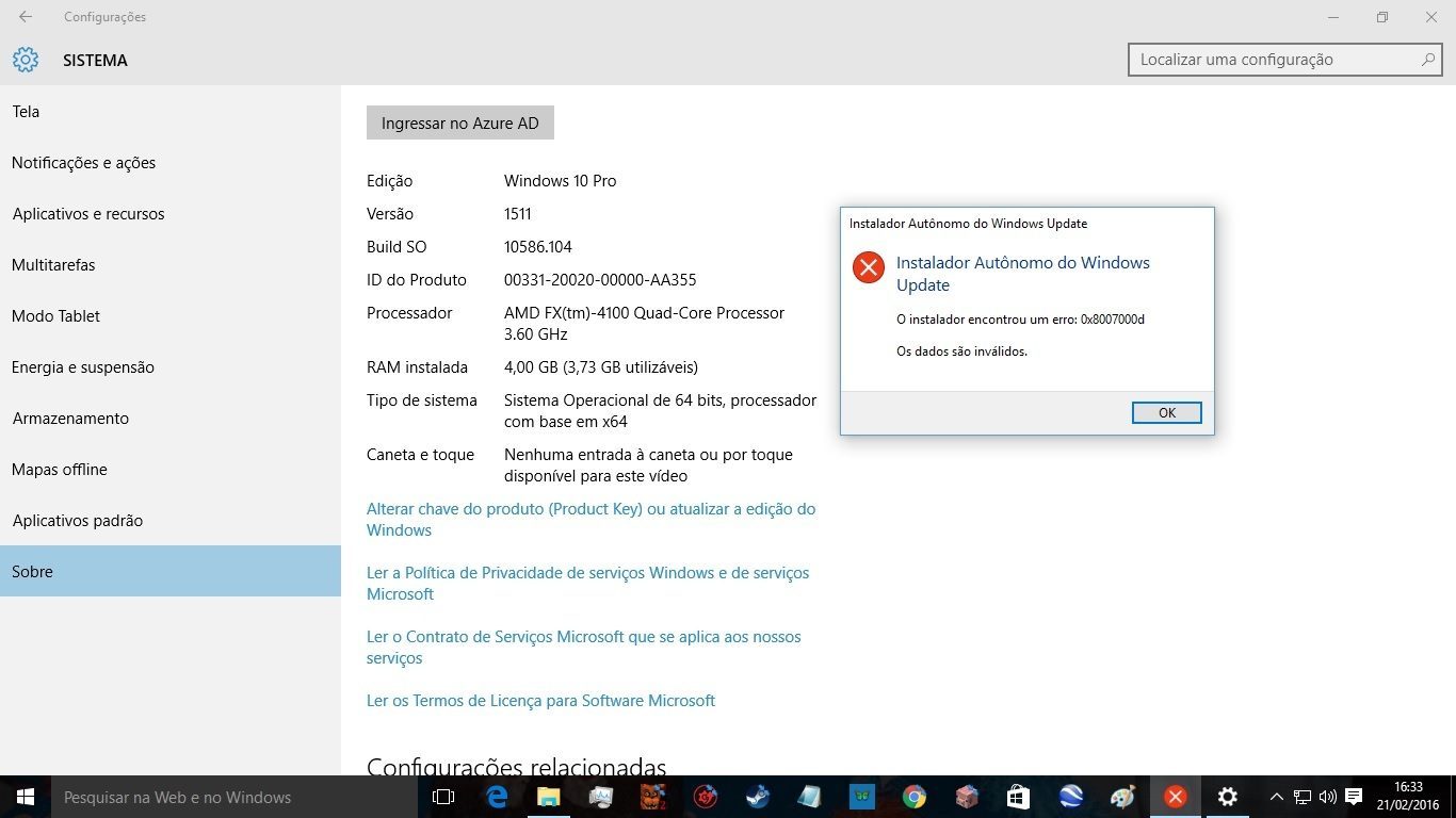

Boa tarde galera!
Preciso da ajuda da comunidade para solucionar este erro ao atualizar manualmente meu w10.
Toda vez que vou executar a atualização, uma mensagem com o seguinte erro aparece: .o instalador encontrou um erro 0x8007000d
os dados são inválidos.
Tentei um programa de correção da microsoft : Microsoft easy fix
Mas não é compatível com o w10.
Alguem ja passou por este problema?
Abraços

Deu o mesmo erro...irei repetir mais uma ves ok?
Tambem tentei com o programa  windows update diagnostic e deu o seguinte erro: service registration is missing or corrupt

Este link eu ja havia feito e deu o erro mencionado : service registration is missing or corrupt
  Em 21/02/2016 às 22:05, Santhy bsm disse:
Expandir
Estou usando a versão 10586.104 e queria atualizar para versão     Build 10586 112

Bom fera...não deu certo, apresentou o mesmo erro. Acho que não tem jeito. O problema seve ser na atualização por não ser uma versão oficial.
