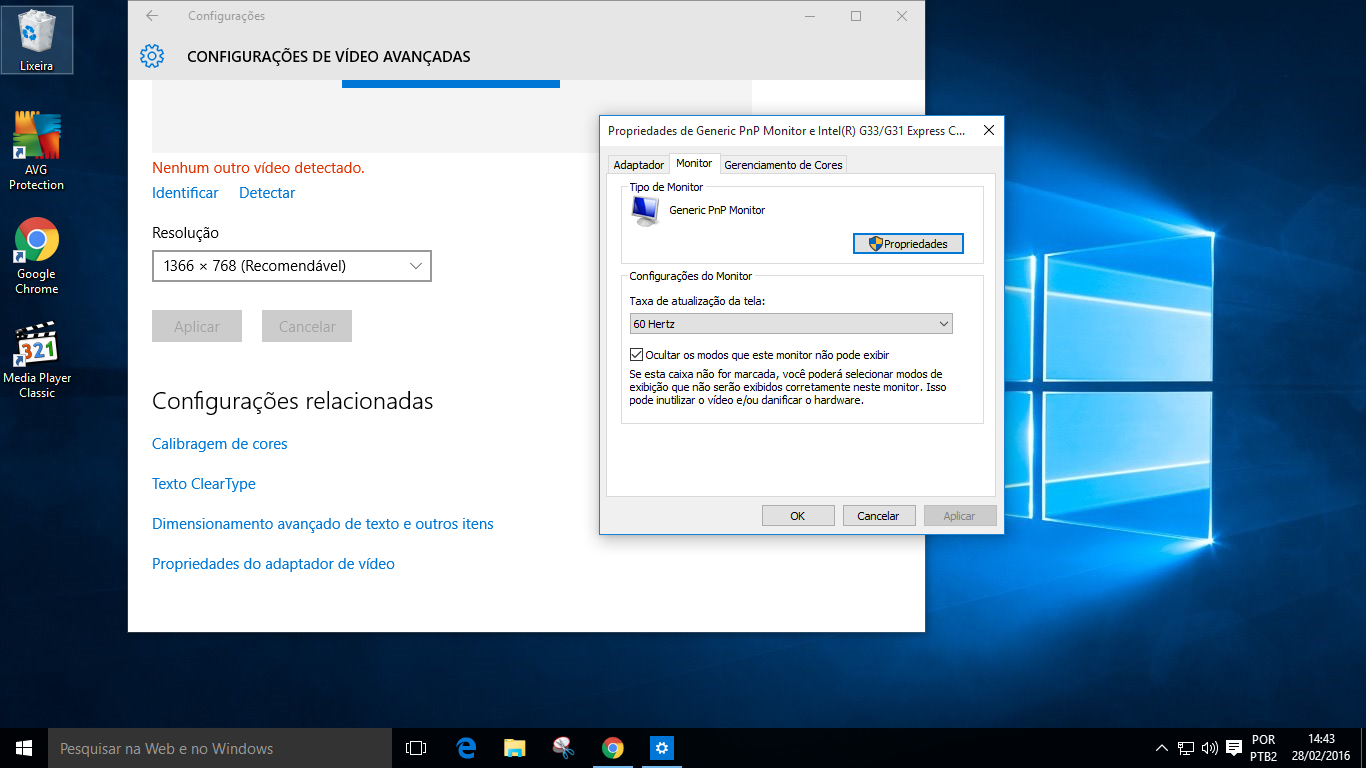

Meu monitor é igual, a unica diferença é que esta rodando no windows 10 e ele no print reconhece como pnp monitor... no seu print está "não Pnp".... não sei o que é... mas pode ter a haver ;)

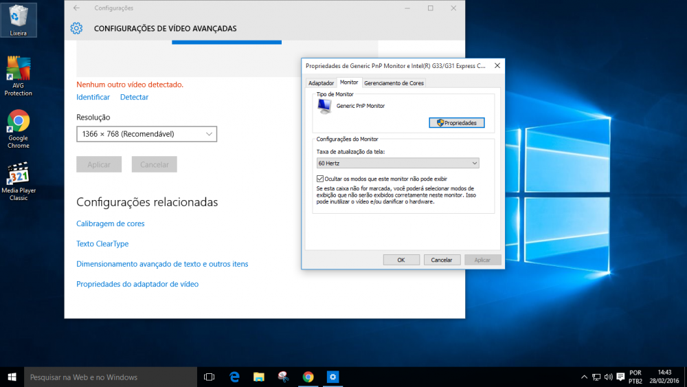

Opa valeu pela resposta, então cara tenho uma GTX560 de 1 GB que ta apresentando alguns problemas recentemente. Como faço para ajustar as configurações de resolução pelo aplicativo da NVIDIA? E você recomenda instalar o windows 10? Com a instalação dele vários problemas se resolvem? Porque não aguento mais esse problema de resolução, baixei outro jogo e to tendo que rodar em modo janela para funcionar =/ Vlwww
