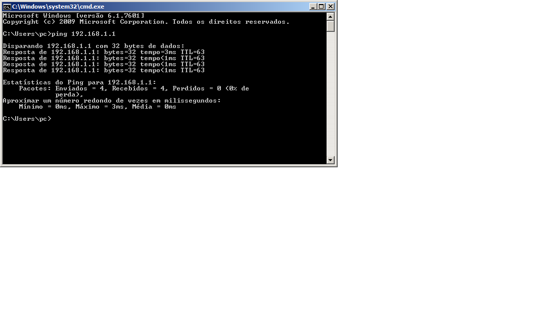

Pessoal comprei o roteador da tp link para pode fazer o controle de banda via mac adress para limitar o pessoal e não ter lag só tem um problema para acessar o roteador é usado o 192.168.0.1 e eu agora possuo 2 WIFI o do modem e o do roteador o problema é q eu quero desativar o do modem mas eu n consigo mais entrar nele pelo 192.168.1.1 apesar de pingar ele no cmd e dizer q ta O.k ele n abre em nenhum navegador eu ja desativei ate antivirus pensando q poderia ser o firewall mas da a seguinte msg
Esta página da Web não está disponível
A conexão com 192.168.1.1 foi interrompida.
Então gente mesmo conectado somente o modem eu n consigo entrar mais no setup do modem.
ja tentei reiniciar o modem o roteador mas nada muda n consigo mexer nele somente no roteador agora como faço para poder usar o velho 192.168.1.1 ?????? para poder desativar o antigo wifi.

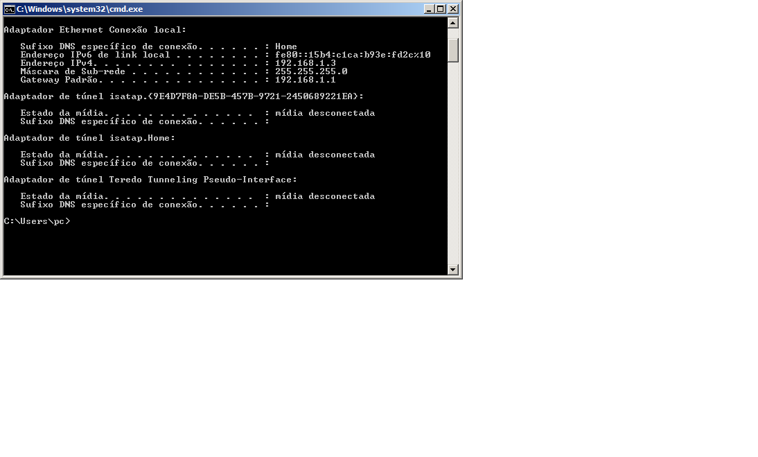

meu medo é q possa ambos tanto modem como roteador estar entrando em conflito e usando o 192.168.1.1
nas conexoes de rede existe apenas uma rede e consequentemente ativa .
@0liverQueen é conflito na certa. Vais ter que mudar o IP do roteador.
Por 192.168.5.1 ou 192.168.7.1 até 10.1.1.1 se o roteador permitir este tipo.

Eu ligo o modem no roteador e o roteador no pc pelo q to lendo acho q o MODEM pode ter virado um repetidor, os dois devem estar como DHCP o problema é q se eu tirar o DHCP do meu roteador ele vai cair a internet pois parece q no momento ele q comanda, e se eu RESETAR o meu modem posso ficar sem internet pois n vou conseguir configurar ele pois posso n conseguir abrir o 192.168.1.1 ainda n sei bem o q fazer.
@AmarildoJr não abre mesmo só com modem ligado
usei o ccleaner n adiantou , reiniciei aguardei 20 segundos n adiantou , liguei somente o modem n adiantou , pinguei no cmd da resposta la mas qualquer navegador nao abre.

Liga direto no modem e seta no adaptador de rede IP fixo e no gateway coloca o IP do modem, em seguida tenta acessar.
Se ele estivesse em DHCP não deveria dar problema, mas infelizmente redes de computadores parecem ter vontade própria.
