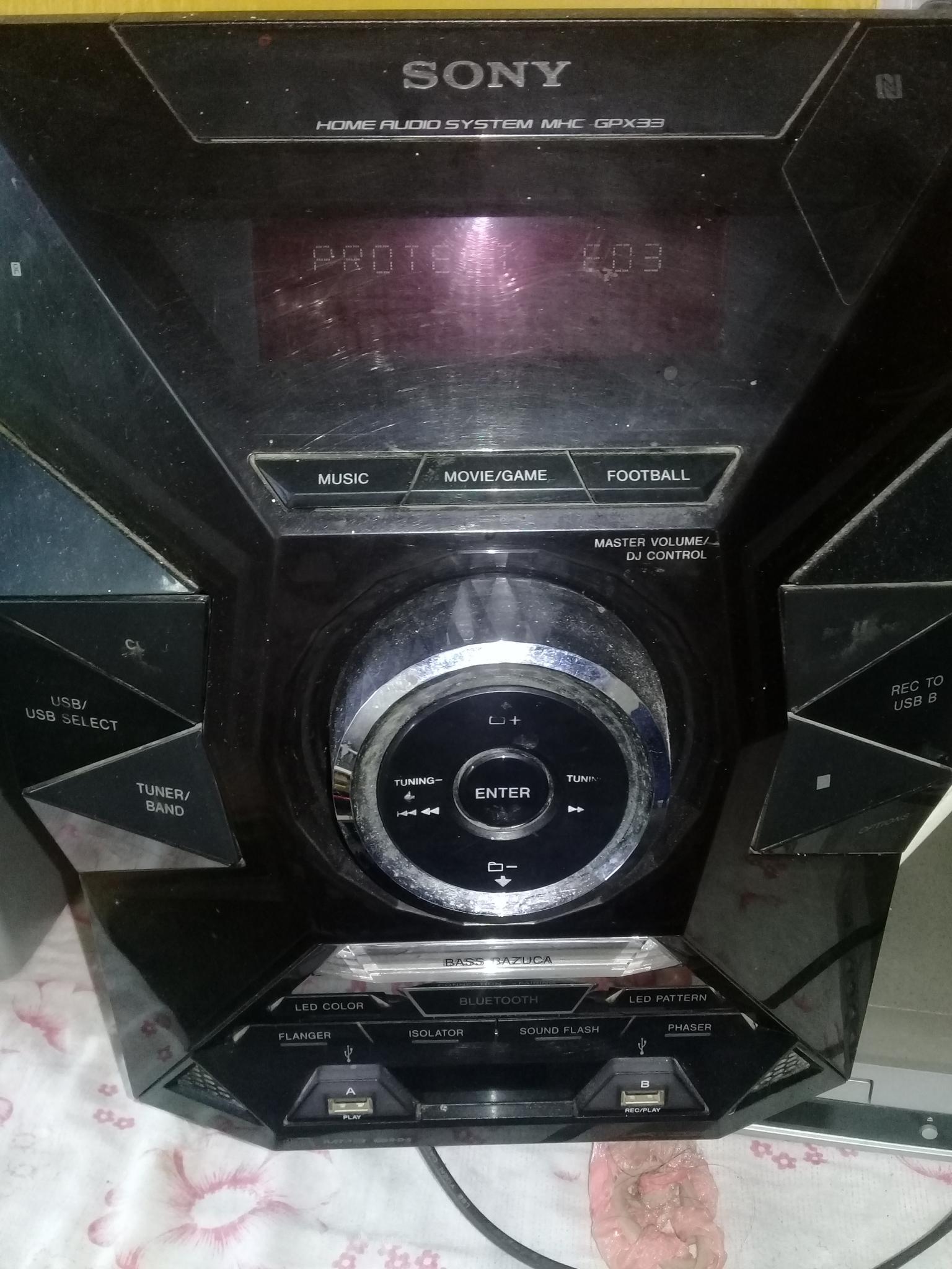

bom dia o meu sony gpx33 esta aparecendo protect 03 alguém pode mim ajudar obrigado
  • Coordenador
Verifique se todas as tensões da fonte estão normais ou se o amplificador não esta com problemas (Remova ele da placa e liga o aparelho sem ele).
