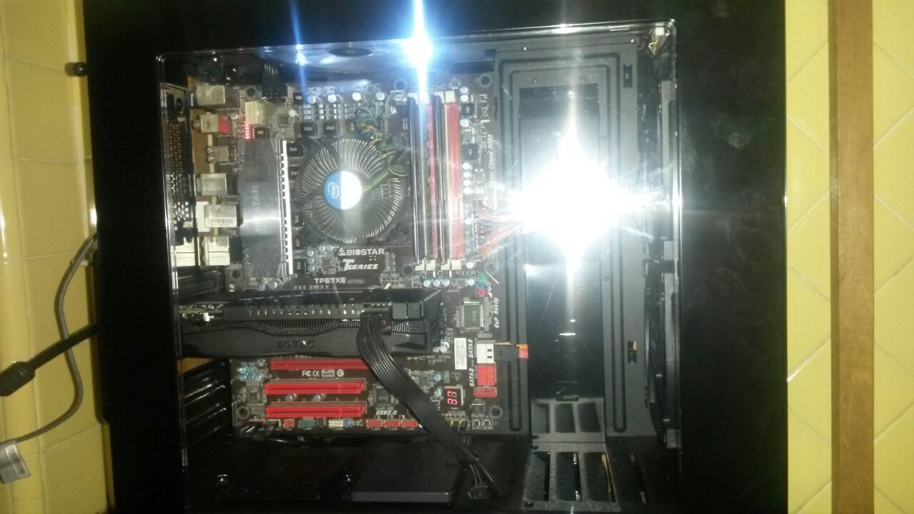

afterburn ela ta batendo 40~60º no max ja o processador ta batendo 68~71º ta certo isso ?
Processador tá no limite.. isso é com o Water Cooler?
não com o cooler box!
o water nao chegou ainda,
e nao fiz overclock ta rodando a 3.3GHz
a placa de video o software fala q nao passa dos 50 mas aparentemente quando põe a mão nela ***** ta muito quente!
o fan de cima ta puxando o ar pra fora quando chegar o water vou colocar ele jogando pra fora também ali na parte de tras,
esses dois tão jogando ar pra dentro
o esquema de circulação ta bom ?
@belinera
Então tá dentro dos conformes.. Quando chegar, deve dar uma bela diferença.. A circulação de ar tá certa sim..

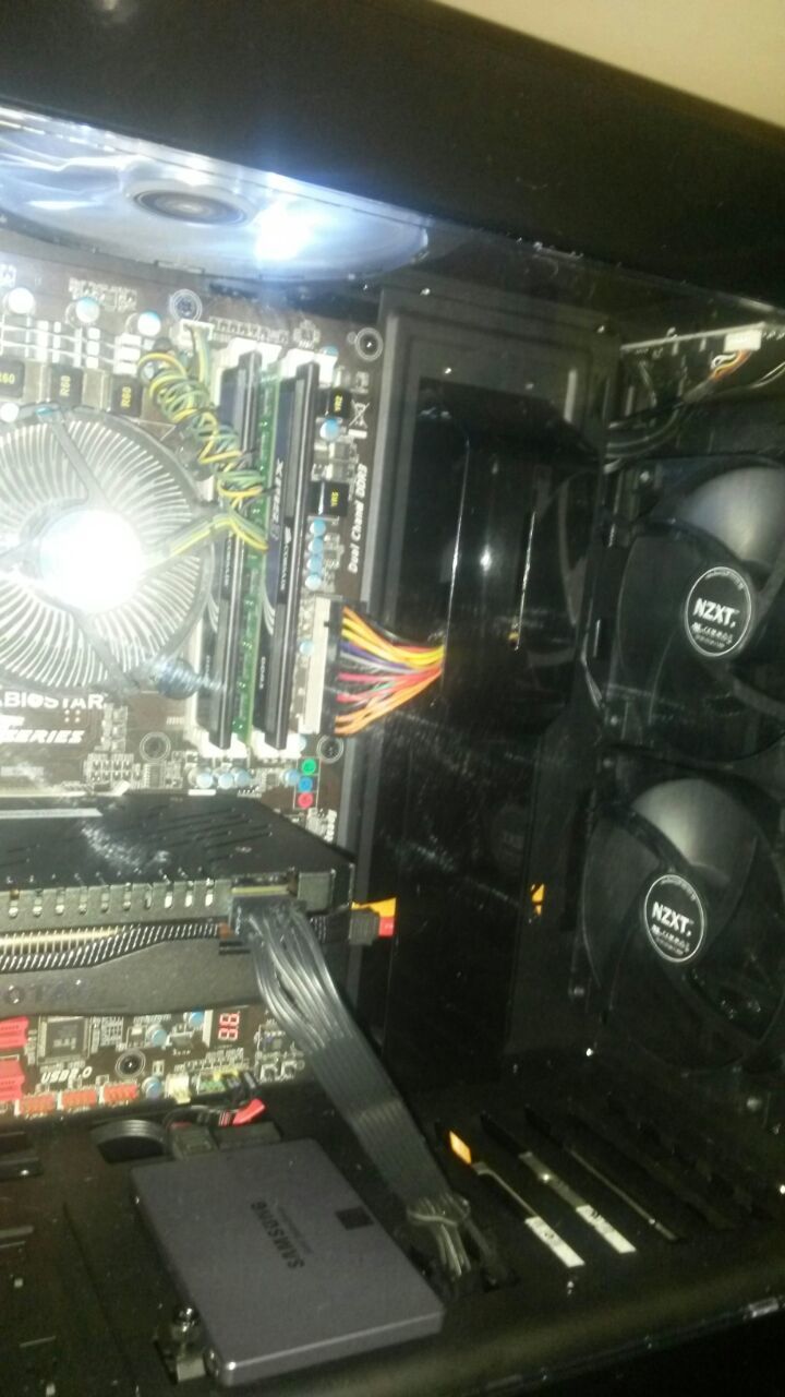

Gravei um video do que aconteceu quando instalei meu water cooler,
quando terminei de instalar estava fechando o gabinete ouvi um estalo acho q apertei muito os parafusos olha o que conteceu com a base de plastico atras,
o parafuso continua fixo, mas a base se desprendeu em um dos pontos,
sera q vou ter problemas?
o water esta bem fixo
video-1459521002.mp4
@RS Faria  procuro outro tópico pra tirar essa duvida ou você pode me ajudar ?
me falaram que eu montei o water ao contrario o back plate, mas ele fica com uma folga quando monto invertido
