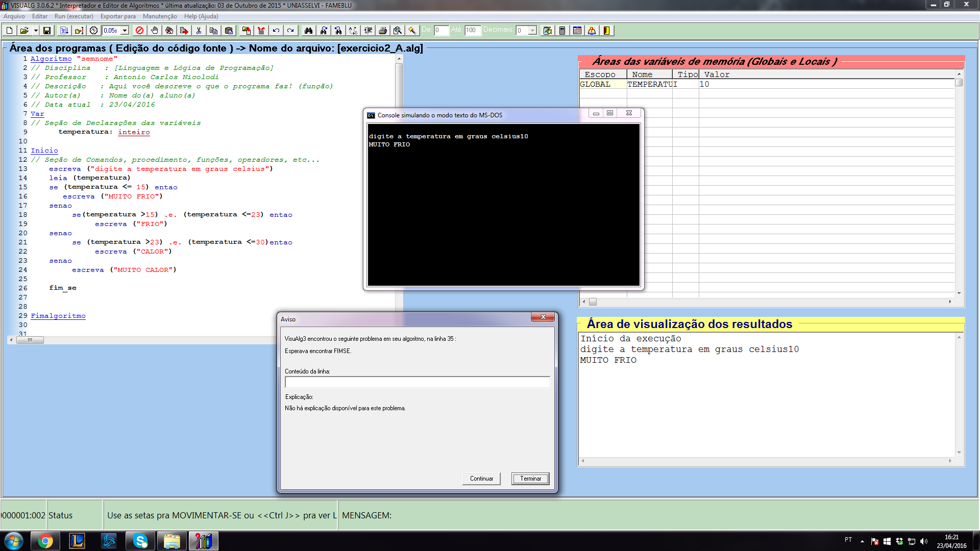

Boa tarde!
Estou no primeiro ano de engenharia da computação e estou um pequeno problema de programação.
Fiz um exercício de portugol e utilizei o compilador VisualG, mas ao compilar, ele apresenta o resultado correto no canto inferior esquerdo, mas ele diz que existe algo errado com o encerramento do software. Gostaria de uma ajudinha, agradeço desde ja.

O próprio erro informado na imagem já sugere um dos erros... "Esperava encontrar FIMSE". Ou seja, o termo correto é fimse e não fim_se!
Um outro ponto é que cada se necessita do seu próprio fimse.
Como é algo bem simples, abaixo já demonstro:

Obs.: A forma como você identou os se também é válida, mas fazendo dessa forma como demonstrei, fica mais clara e, na minha opinião, mais elegante, pois fica mais fácil de identificar os elementos e senão também os 3 fimse ficariam um em cima do outro...
