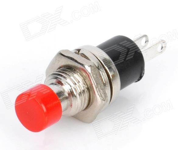

Pode usar um switch deste tipo, fura a frente em outro local e pronto.
Nas eletrônicas você encontra vários tipos, ele é um switch simples.
