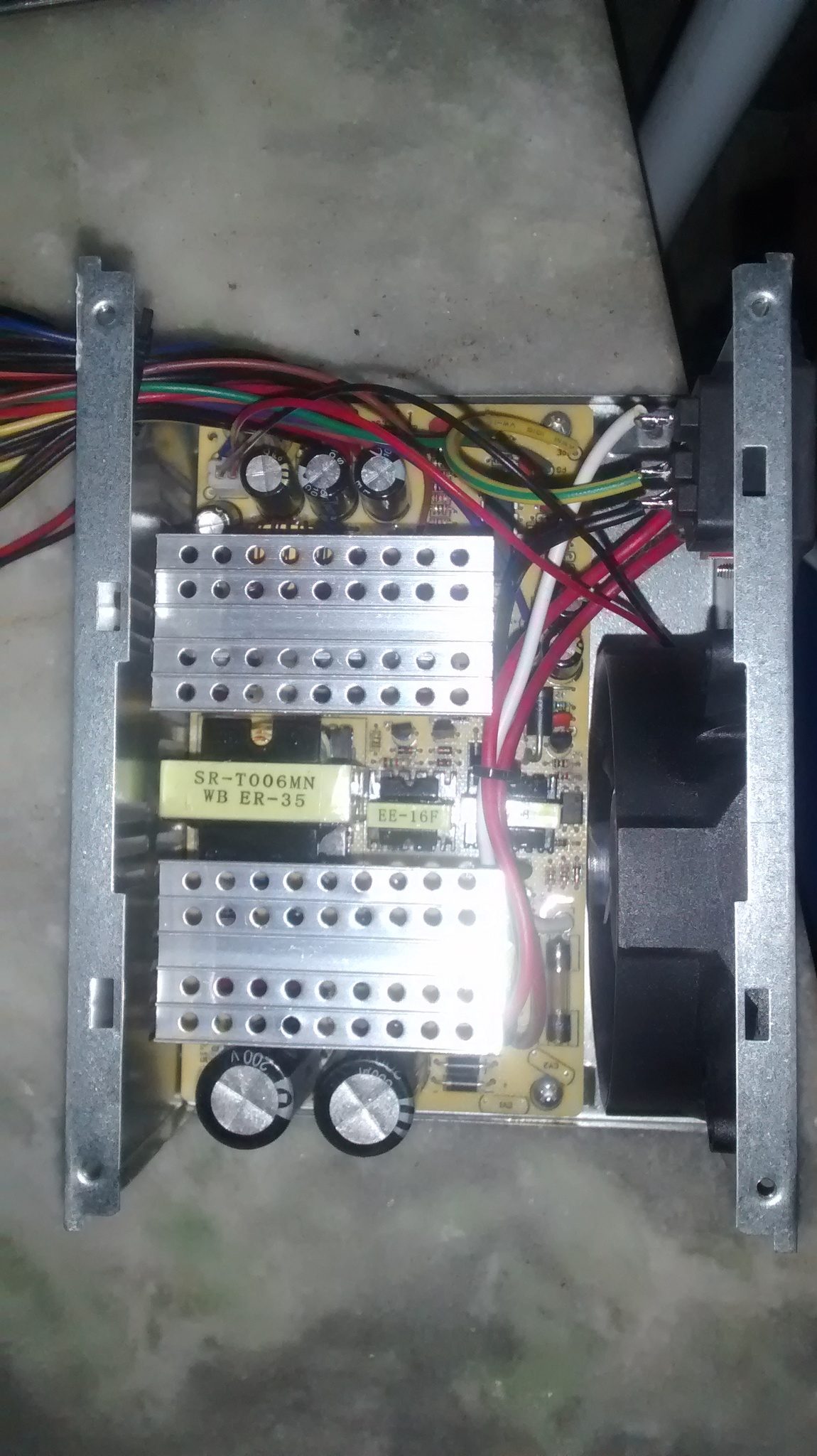

@Danttes Você sabe remover a fonte do seu computador ? Descarrega a energia eletro estática no gabinete antes (tocando na carcaça do gabinete por alguns segundos), desconecte o cabo de força (preto) e vídeo (azul), depois abre a tampa direita do gabinete, desconecta todos os cabos ligados na placa-mãe, DVD e HD, desparafusa os parafusos da tampa da fonte, tira uma foto de cima (de dentro) e posta aqui.
4 minutos atrás, MatrixWHOIS disse:
@Danttes Você sabe remover a fonte do seu computador ? Descarrega a energia eletro estática no gabinete antes (tocando na carcaça do gabinete por alguns segundos), desconecte o cabo de força (preto) e vídeo (azul), depois abre a tampa direita do gabinete, desconecta todos os cabos ligados na placa-mãe, DVD e HD, abre a tampa da fonte, tira um fonte de cima e posta aqui.
Cara Ai Está As Fotos Da Fonte...
Mas Acho Que Não Tem Nada De Errado Com Ela... Já Que Quando Seguro O Botão Reset O Pc Liga

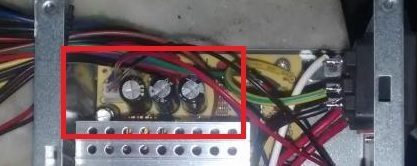

16 minutos atrás, MatrixWHOIS disse:
@Danttes A princípio a fonte está ok, mas tira um foto mais de perto desses capacitores:

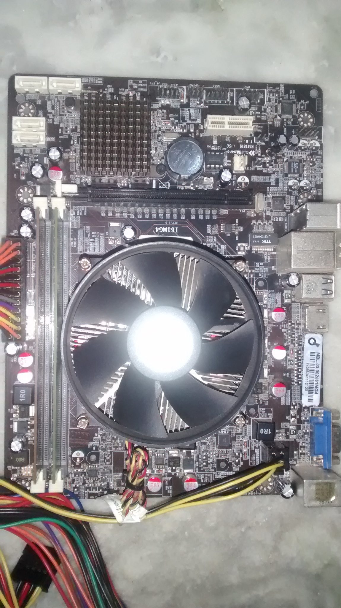

Aproveita e tira um foto da placa-mãe.

Ai as dos capacitores

@Danttes Posta a foto da placa-mãe.
2 minutos atrás, Danttes disse:
Cara não tô conseguindo fazer upload , pois a foto esta acima do limite de tamanho permitido no fórum..
Será Que Tenho Que Remover As Outras Fts??
cara consegui enviar esta..
@Danttes A placa-mãe e a fonte visualmente estão OK, agora tente ligar o pc fora com 1 pente de cada vez sem conectar o hd e o drive de DVD, ve se o cooler está bem preso. Para ligar fora você usa uma chave de fenda igual esse vídeo:

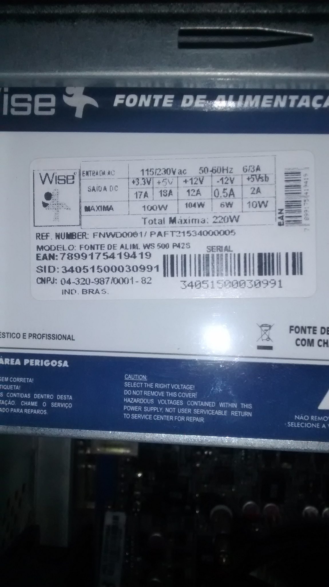

2 minutos atrás, MatrixWHOIS disse:
@Danttes Liga o PC direto em 220v, antes troca a tensão atrás da fonte na chave.
A chave de tensão está mostrando 115.. tenho que deixar em 230 certo?
