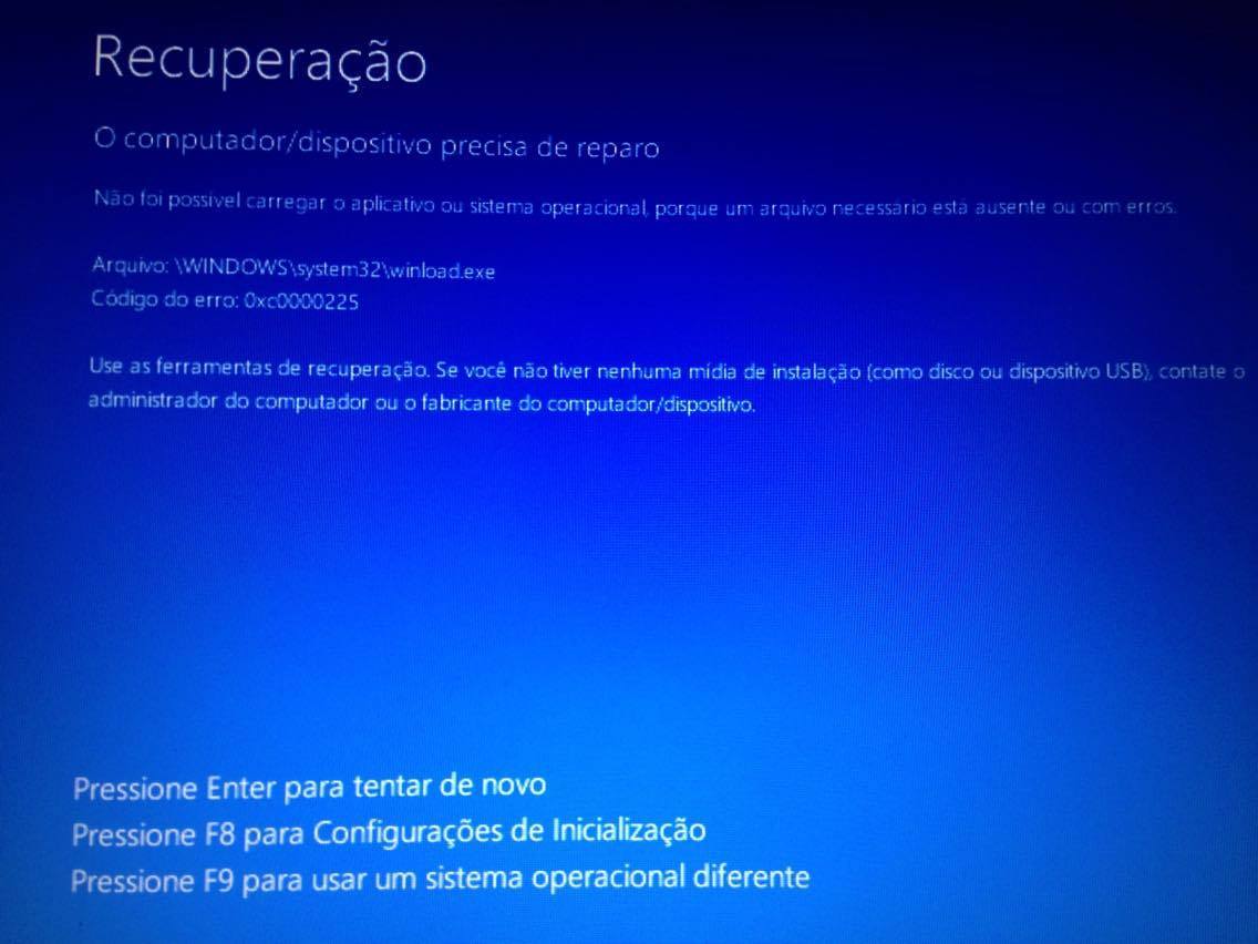

Estou enfrentando problemas graves com o Windows 10.
Em setembro de 2015 fiz o upgrade do Windows 8.1 para o Windows 10. Após algum tempo utilizando o novo sistema operacional, ao instalar um update, o notebook não ligou mais, ficava parado com a seguinte mensagem.
"Recuperação
O computador/dispositivo precisa de reparo
Um dispositivo necessário não está conectado ou não pode ser acessado.
Código do erro: 0xc000000f"
Tentei formatar o notebook naquela época, porém o sistema não reconhecia mais meu HD. Levei em uma assistência técnica e também não conseguiram resolver, pois então comprei um HD novo.
Instalei o Windows 8 e então fui fazer o upgrade para o Windows 10. Eis que durante o upgrade o mesmo erro ocorreu, porém dessa vez o HD não foi danificado.
Desisti de tentar fazer o upgrade com minha chave do Windows 8 e levei novamente na assistência para que instalassem o Windows 10 sem ser por upgrade. Funcionou perfeitamente.
Após 4 meses utilizando o notebook normalmente, ontem fui fazer o último update lançado para o Windows 10 e o mesmo erro ocorreu. Formatei novamente o HD.
Instalei o Windows 8 e todos os drivers para depois tentar o upgrade. O mesmo erro ocorreu.
Imaginei que fosse problema de conflito de driver, ou imcompatibilidade, então formatei novamente e instalei somente o driver do Wireless e tentei novamente fazer o upgrade para Windows 10, porém o mesmo ocorreu.
Formatei mais uma vez e instalei o Windows 8 e estou aqui querendo saber se alguém já teve esse tipo de problema, pois não encontrei nada parecido na internet e ao acionar a montadora do meu notebook fui informado que os notebooks do mesmo modelo que o meu não apresentaram esse tipo de problema.
A foto em anexo mostra a tela azul com a mensagem descrita acima.
Agradeço desde já.

Verifiquei a memória e limpei. Tentei o upgrade, porém o mesmo erro ocorreu.
Na primeira postagem do tópico anexei uma imagem, porém é a mensagem após tentar reiniciar o computador.
A imagem do erro em si durante a tentativa de upgrade é a seguinte.
@diegocmatte
Como o erro ocorreu novamente, tentei os métodos mencionados por você, porém sem sucesso.
Foi necessário formatar novamente.
O erro na verdade é o 0xc0000225.
