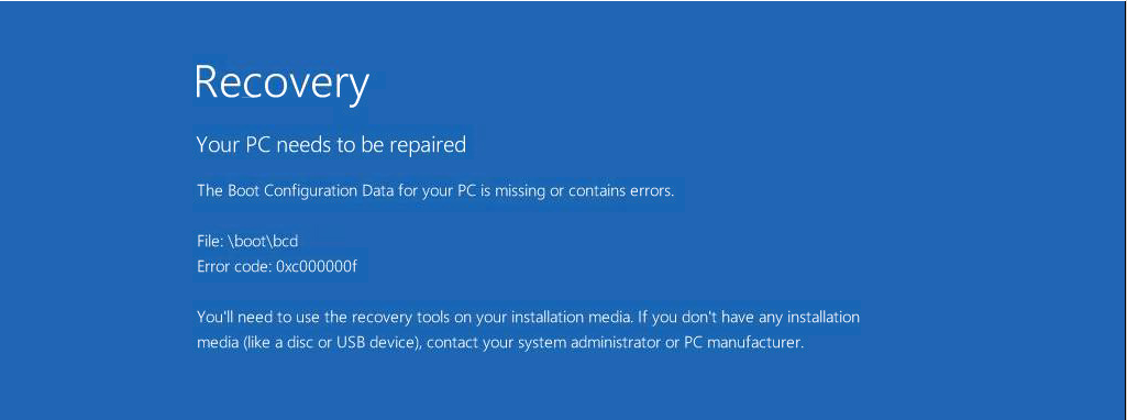

tentei instalar o windows 10 mas logo após o boot aparece o seguinte erro
"windows BCD Error code: 0xc000014c"

7 minutos atrás, rogerlix2 disse:
ao colocar a midia (pendrive) win10 para instalar aparece isso.
so o codigo tem final 0xc000014c
Aí na última frase ele está pedindo para você usar exatamente a ferramenta que eu sugeri antes:
