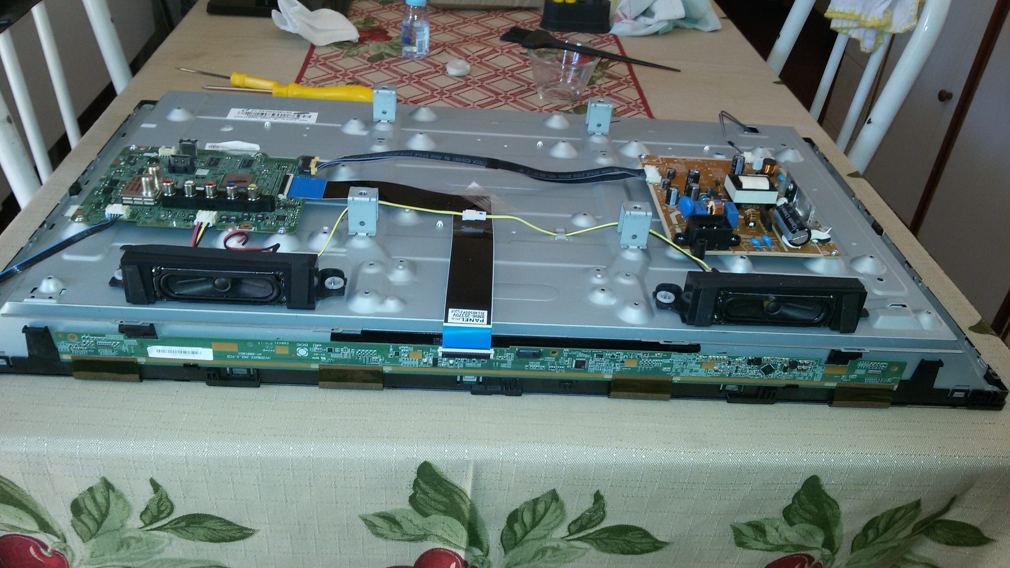

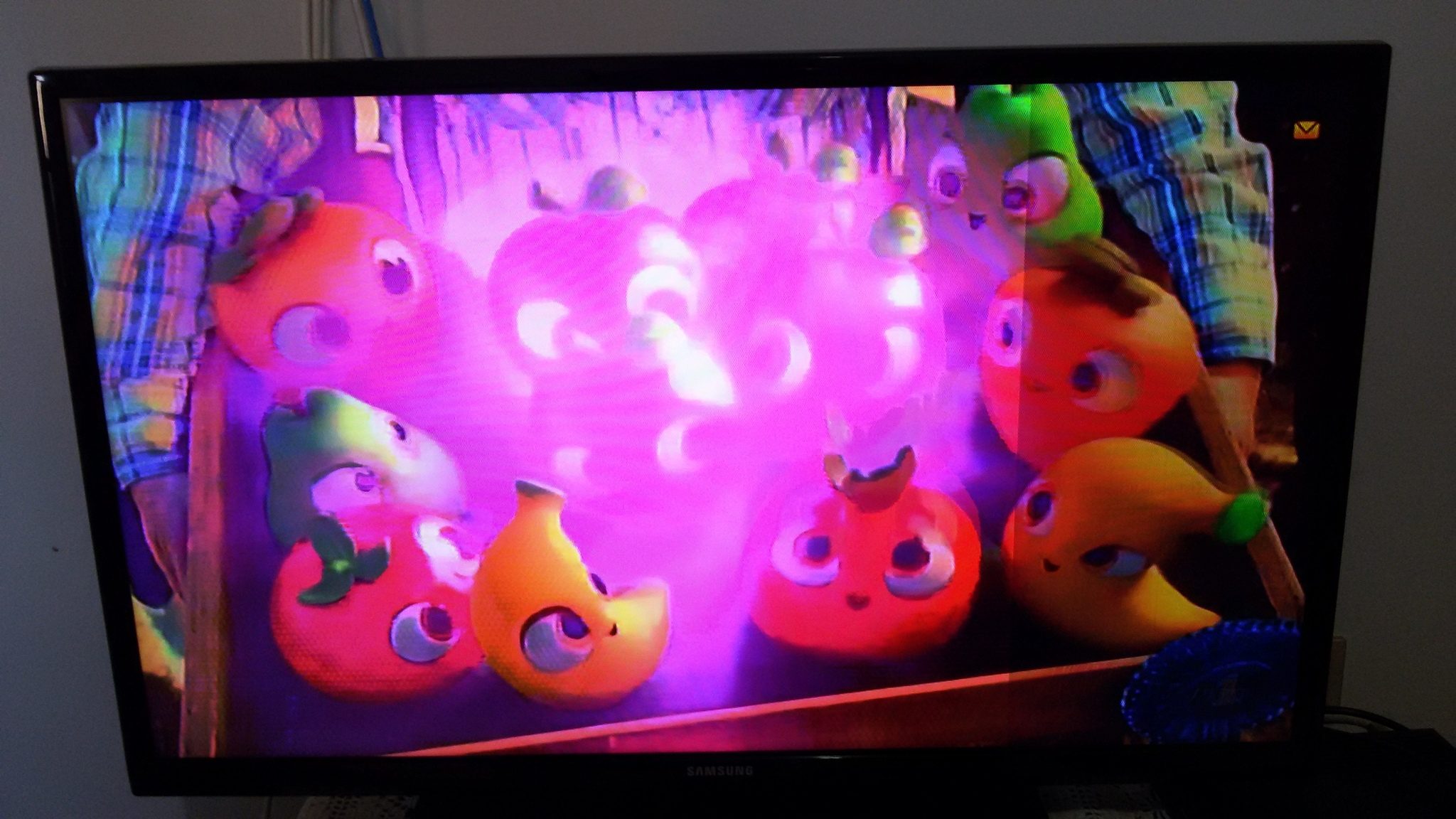

Minha TV está apresentando uma faixa no canto da tela e a imagem de toda tela está ruim. Não sou técnico mas gosto de mexer nessas coisas, então após assistir alguns vídeos e lêr alguns artigos decidi abrir.

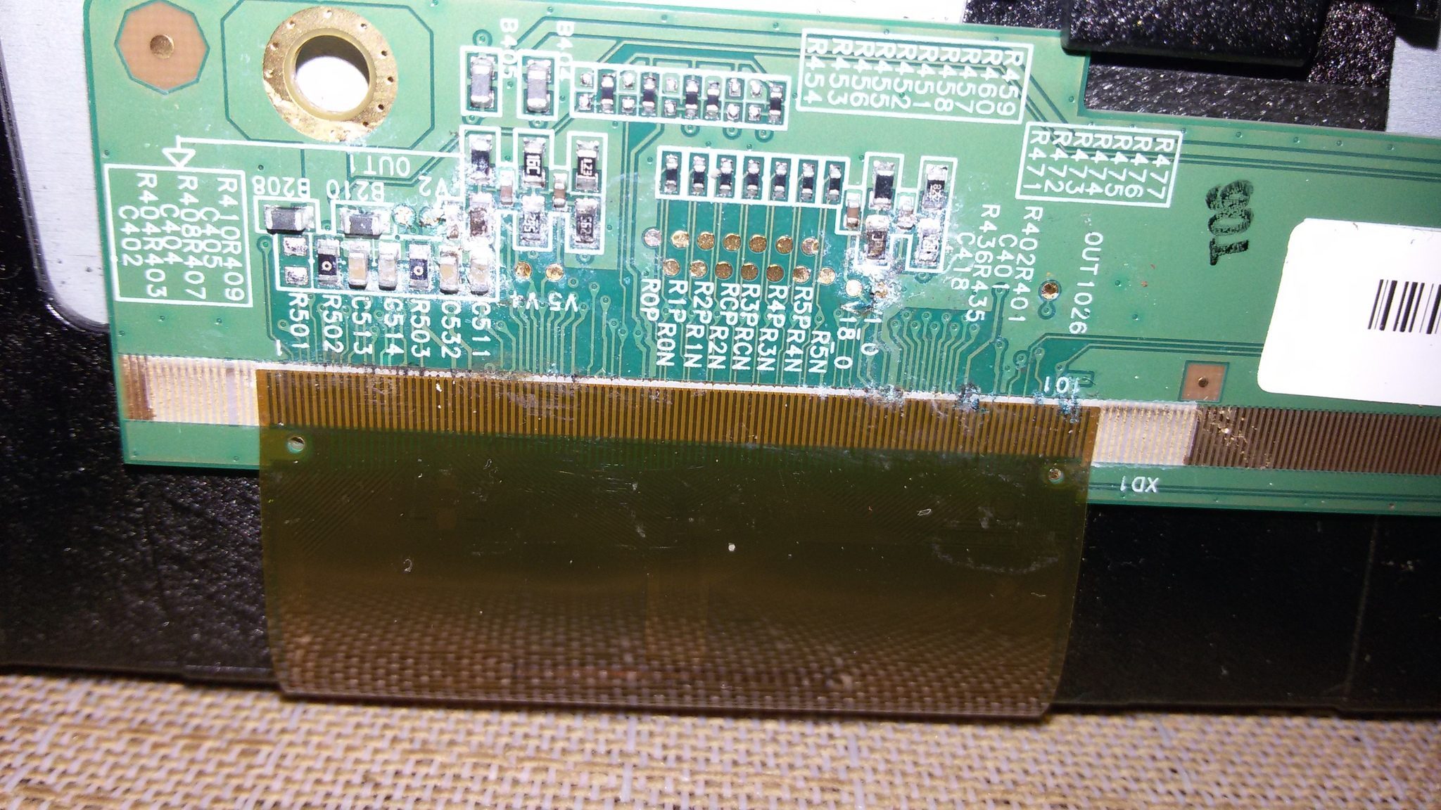

Na terceira imagem da pra ver muita sujeira nos circuitos próximos ao cabo flat ontem aparece a faixa, após limpar da pra ver q o flat ainda está  com algumas marcas. Esse cabo é colado, tem alguma coisa q posso fazer?
Outra coisa, o resto da imagem tb está ruim, será q isso pode ser problema no flat mesmo?
  • Coordenador
O defeito Pode estar relacionado com essa oxidação sim, depois da limpeza que você fez, percebe-se que algumas trilhas ficaram escuras e podem não estar conduzindo mais!...
Infelizmente essa placa é parte integrante da tela, tem que trocar a tela toda....
