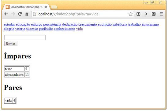

Nesta atividade cada aluno deve modificar a aplicação da competência 2. Se você não fez, terá que fazer agora. No entanto, esta nova aplicação irá ter iteração com o usuário através de hiperlinks e um formulário web. Você terá que decidir adequadamente quando for necessário utilizar GET ou POST. A aplicação deverá mostrar algumas palavras em hiperlink, também, mais abaixo na mesma página, deve mostrar um formulário para enviar uma palavra e no final deverá ter duas tabelas, um com palavras com o total de letras ímpares e a outra com o total de letras pares. As palavras dos hiperlinks são as mesmas do array da atividade anterior. Quando o usuário clicar em uma delas, irá aparecer na tabela correta. Com o formulário, o usuário poderá enviar mais uma palavra para a tabela. A palavra que ele quiser. Para esta solução, será avaliado se teve uso de função, sessão, envio e recepção pelo método GET e POST. Abaixo tem o array de palavras e uma figura mostrando o resultado no navegador.

como você pode ver eu consegui desenvolver o ambiente pedido pelo professor, mais não conseguir fazer com que os valores fossem enviados para os quadrados de ímpares e pares.
AQUI ESTA O CÓDIGO USADO

Estou com duvidas, tentei fazer com que os valores do $_GET aparecesse em cima do "pesquisar" e não conseguir, e também não conseguir fazer com que o retângulo do  pesquise procurasse ou repassasse os valores que eu digitar para os quadros abaixo.
AQUI O CÓDIGO USADO
